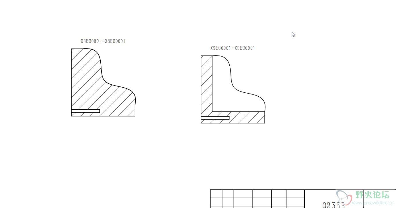

[其他] 大家看这种工程图该怎么出

出工程图里面有个截面,就是剖视图,找下大神们的帖子

建议剖面、视图定向、分解爆炸、等先在3D模型里做好,在工程图里只做标注和注释等事项
理论上proe是可以自己设定剖面样式的

你画三维的时候直接用筋命令,做剖视的时候默认是不剖开筋部位的。你要是用的拉伸,那这个处理起来就有点麻烦了!

ceshingoe 发表于 2017-8-7 15:05
你画三维的时候直接用筋命令,做剖视的时候默认是不剖开筋部位的。你要是用的拉伸,那这个处理起来就有点麻 ...
筋也是一样剖的啊

发表于 2017-8-8 08:35 | 显示全部楼层
jinhua127 发表于 2017-8-7 22:33
这样避开不行  尺寸就变化了
直接选中间面剖开不是那个样子吗

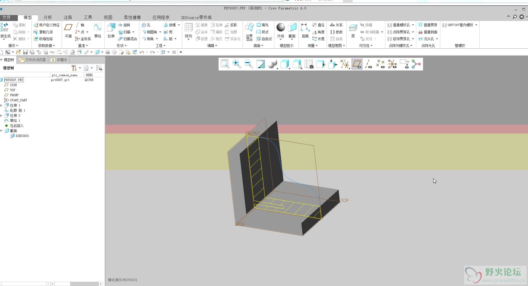

这个帖子挂了了几天了,楼主参考gif视频就应该会做了,思路就是用简化表示排除筋特征,

 楼主| 发表于 2017-8-11 09:13 | 显示全部楼层
完美解决,谢谢dadu
