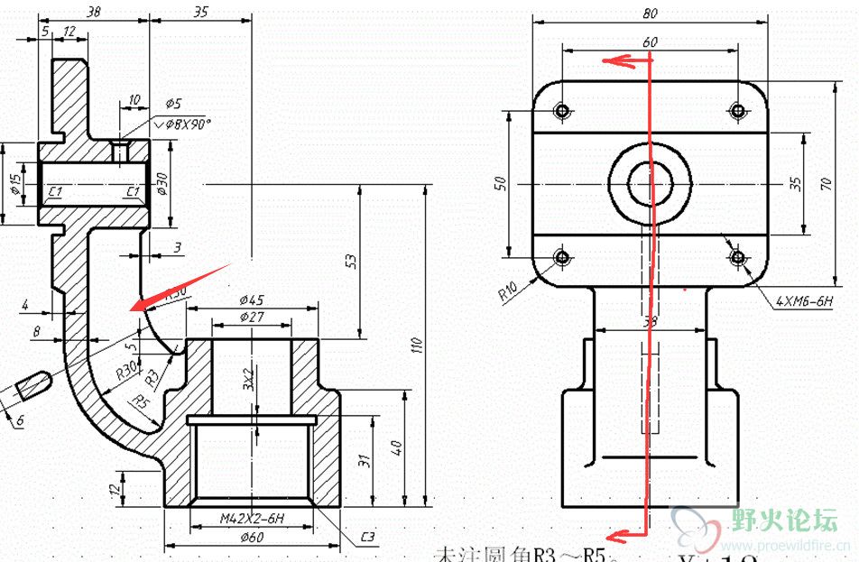

假设剖面线是手画的那条红色线,左手红色箭头位置为什么没有剖面线,怎样达到这种效果的剖视图。
不用cad,直接creo画。

1.不用假设,机械制图里面没有剖面箭头,默认居中剖
2.机械制图里筋板,紧固件 默认不剖
3.proe工程图部分不剖的方式有多种,简化表示,修饰,填充
具体方式自行搜索,老知识点了……

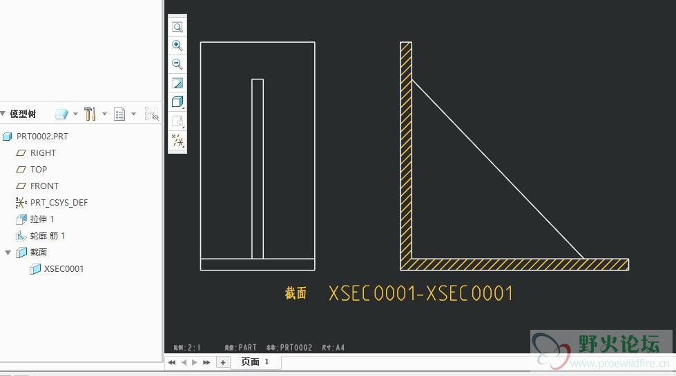

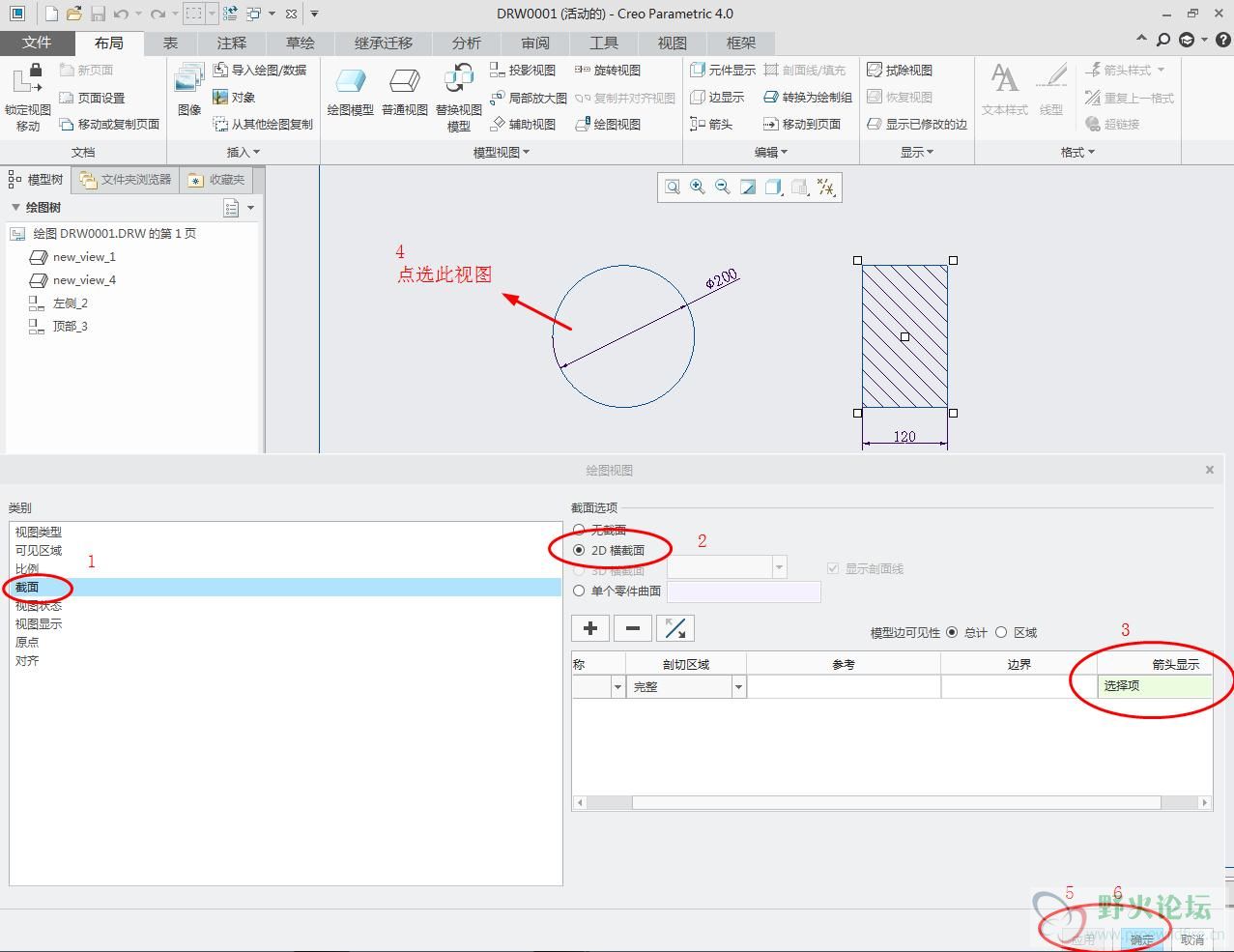

楼主你看看这是不是你想要的效果呢?

截面剖线显示方式
截面剖线显示方式
截面剖线显示效果
截面剖线显示效果
