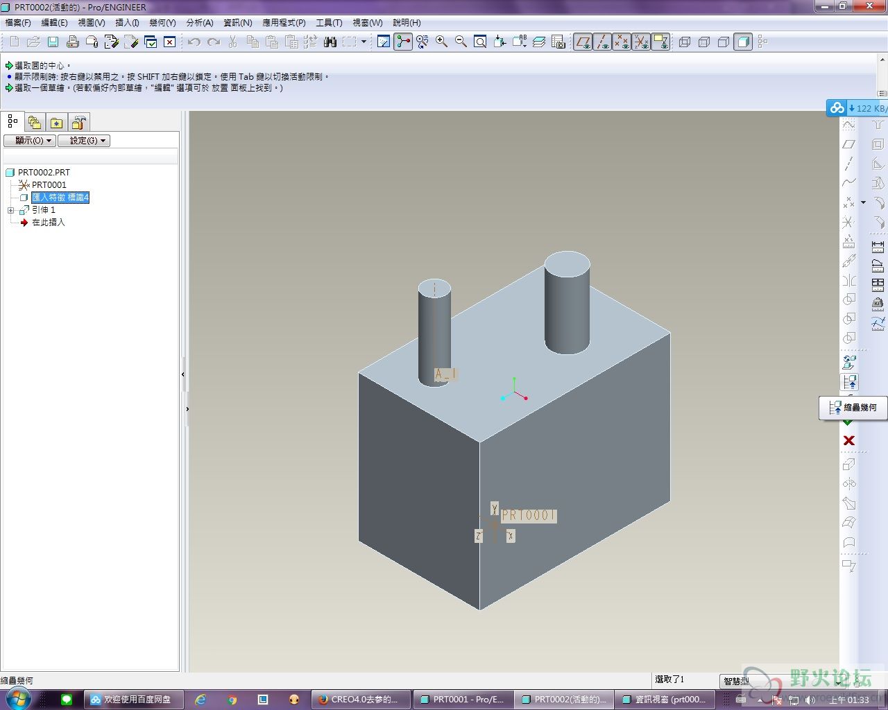

[原创] CREO4.0去参的方法

TOMY 发表于 2017-8-4 10:39
你这个解释有点狭隘啊,;就是复杂的图形画到最后重生成失败很麻烦啊(当然对于新手来说,高手就不要 ...
这是PTC官方发布演示新功能视频时这样解释的,当然你用在其他地方也行。活学活用。
他的解释是正解,折叠特征的主要目的是用来隐藏你的参数化建模步骤,加大外部供应商拿到源文件后修改的难度,折叠后的特征实际上就是stp导入creo中一样,但一个缺点就是不可逆,需要在折叠前有意识存一个备份。
如果是降低新手修复特征的难度,可以设置config.pro中的选项改成no_resloved 模式,一样可以达到你不想修复失败特征的目的

縮疊這個在野火4.0就有了~~只是以前用於IDD匯入特徵~~補破面時候還滿好用的
現在CREO直接拉出來外面就可以使用

这是去参不假,但担心基准面选择的不正确就用这种方式是绝对不可取的,这种是不可以逆转的操作,折叠就无法恢复的,要修改的时候就知道厉害了
