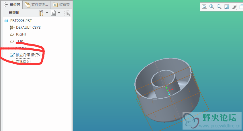

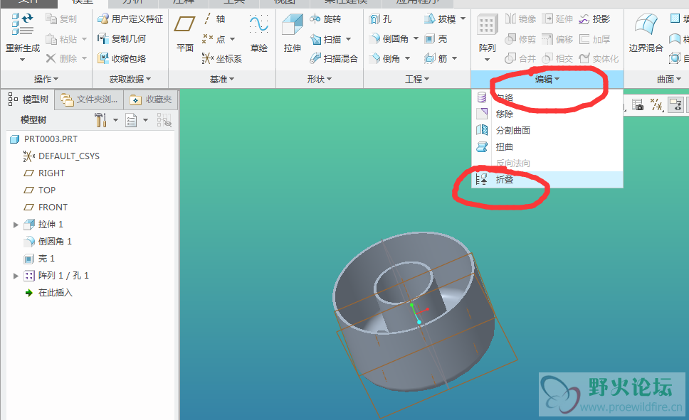

   有时我们建模的时候由于基准选择不当导致重生成容易失败,步骤一多修改起来非常麻烦,就想到去参的方法,现分享一下:

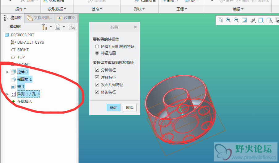

意思就是将这个里面的特征全部打包起来,
组合起来的就是一个整体,不会因为其他地方修改了,而导致这部分重生失败

意思就是将这个里面的特征全部打包起来,

发表于 2017-8-3 18:54 | 显示全部楼层
这个应该是不可逆的吧?

发表于 2017-8-3 20:39 | 显示全部楼层
机械孙 发表于 2017-8-3 19:50
如果想再改动以下,就悲剧了吧
那当然。除非产品定型了
