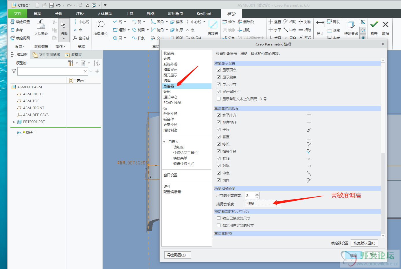

[求助] 草绘时不能捕捉点,要怎么设置

发表于 2020-8-20 13:43 | 显示全部楼层
如果不能 自动捕捉,选项-配置编辑器- sketcher_point_on_entity_constr ,这个参数调成 “yes",试试。

发表于 2021-2-9 18:36 | 显示全部楼层
设置好后保存到Config,重启后再用~

发表于 2021-4-26 10:25 | 显示全部楼层
试下灵敏度调高。遇到同样的问题灵敏度调高后解决。
