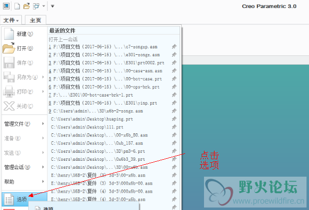

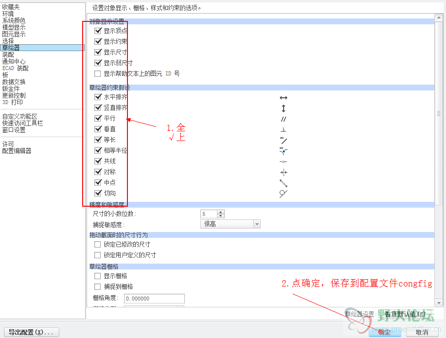

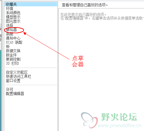

如题,用creo3.0进入草绘器里也选择了基准面做参照 ,绘制中心线或者直线时,我这里移到目标点附近不会自动吸过去了。以前移到目标点附近就自动吸过去了。如果直接在基准线上画中心线后会出线,其中心线并不在基准线上。之前使用都可以自动捕捉,现在不行了。这要怎么设置才可以实现捕捉啊?望大家帮忙。

发表于 2017-8-3 10:48 | 显示全部楼层
2.第二步(如下图片)
2.第三步(如下图片)

 楼主| 发表于 2017-8-3 10:58 | 显示全部楼层
chenyu1219 发表于 2017-8-3 10:48
1.第一步(如下图片)
2.第二步(如下图片)
恢复了初始设置还是不行
