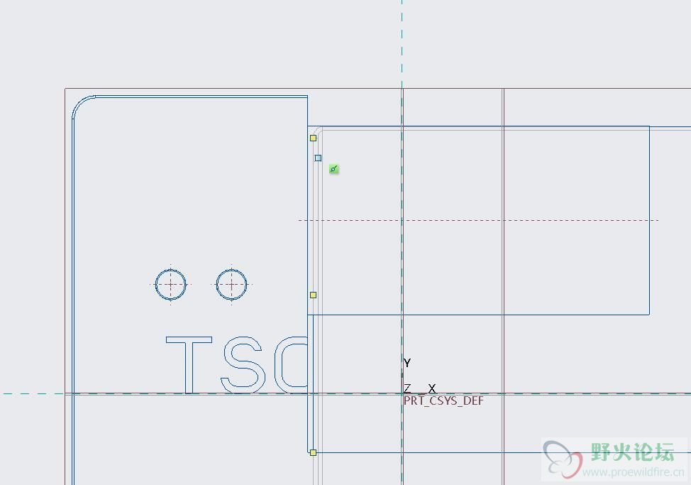

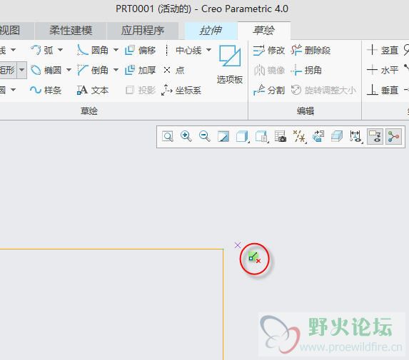

发表于 2017-5-4 16:18 | 显示全部楼层 |阅读模式
creo 无关参照
creo 无关参照
如上图, 根本没有选择这个参照, 但是在鼠标移动到这个点的时候还是会自动捕捉为参照, 而且高亮显示。 如果捕捉到的无关参照刚好在选择的参照附近, 非常容易造成失误。
没有看到哪里有可选项来去掉这个非常多余的“新特性”。 我的CREO4.0版本是M010. 默认配置。
645
791

发表于 2017-5-4 16:52 | 显示全部楼层
按住shift就好了

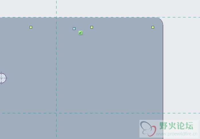

发表于 2017-5-4 21:27 | 显示全部楼层
当出现捕捉意图的时候点两次鼠标右键,出现图示的符号也可以禁用这个捕捉

 楼主| 发表于 2017-5-5 00:07 | 显示全部楼层
还是有问题, 我的模型里面有很多的线条:
1.) 如果点SHIFT, 好像所有的参照都没有了(包括已经指定的参考)。
2.) 如果2次点击右键, 只能禁止某一条线, 但是还是有更多的参照需要排除。
能不能只参照已经选定的参考? 不显示无关的其它特征? 就是我选定的参考才成为参照, 没有选定的其它任何特征就不要显示了?
CREO4.0为什么搞个这么个业余的功能? 根本没有指定的参照为什么要跳出来? 真是不解啊!

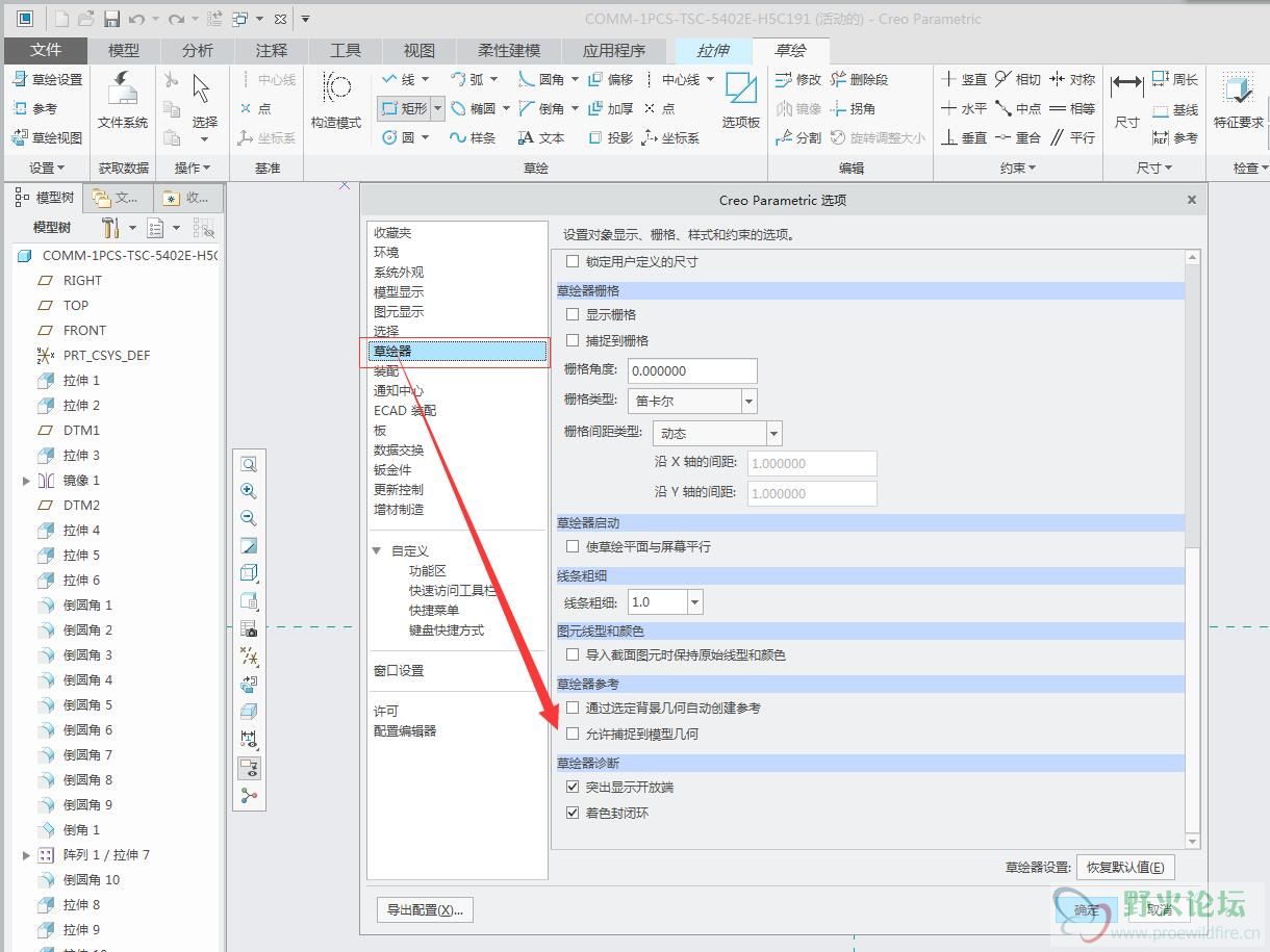

 楼主| 发表于 2017-5-5 00:17 | 显示全部楼层

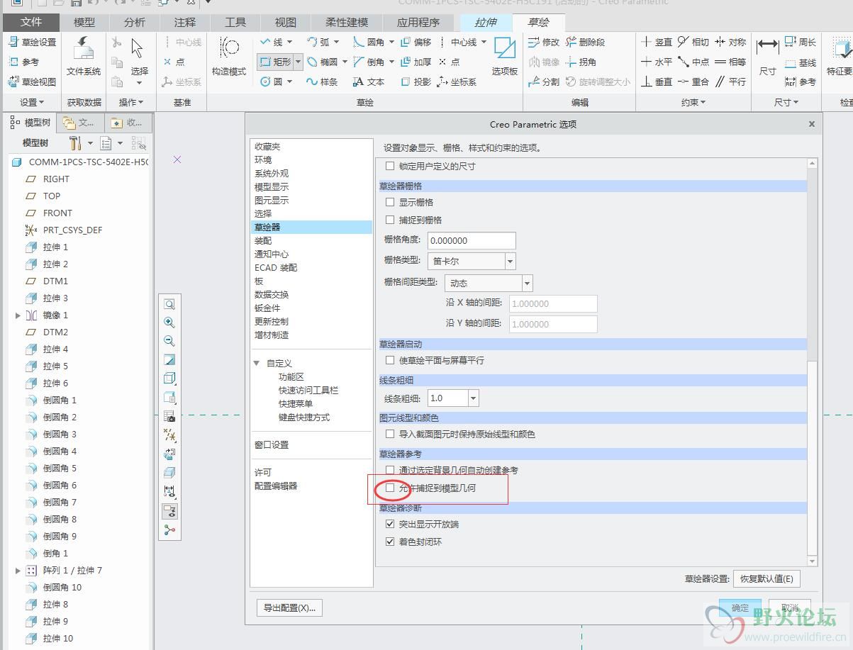

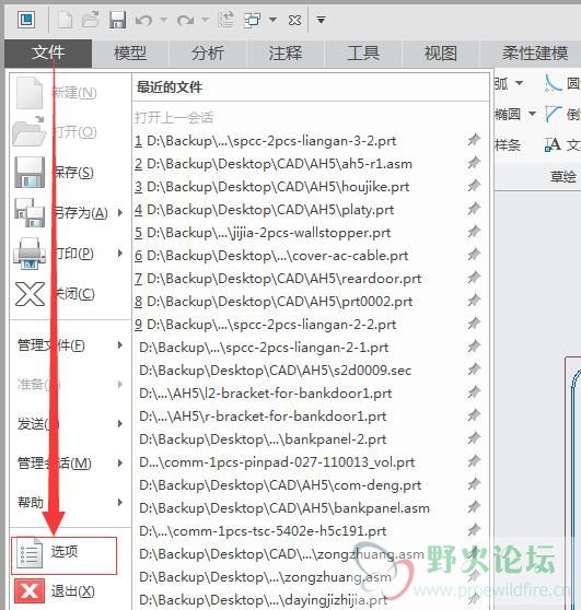

自己搜索搞定了, 好像是系统自动打开了捕捉模型几何。 可以关掉这个功能:
在当前目录下依次选择: 文件->选项, 在打开的窗口在选择左边 ->草绘器, 然后再在 右边拖到最底下, 选择 ->草绘器参考, 最后去掉 《允许捕捉到模型几何》前对的勾 然后保存配置文件就可以了。
如下:
文件->选项
草绘器->草绘器参考
去掉 "允许捕捉到模型几何"前对的勾
搞定!

发表于 2017-5-5 10:48 | 显示全部楼层
在当前目录下依次选择: 文件 ...
这样不是很方便,有时候要捕捉的

 楼主| 发表于 2017-5-5 11:13 | 显示全部楼层
chenxl423 发表于 2017-5-5 10:48
这样不是很方便,有时候要捕捉的
我情愿自己来选择指定参照:因为我们做的模型装配比较多, 如果选错了参照, 后面会一直出现莫名其妙的问题: 还是自己指定参照来的放心。
