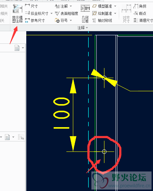

     如图,我用显示模型注释生成的圆的点画线,这么长,有点不美观,请问怎么设置下,让其协调好看一点呢?
                     谢谢!

找下国标dtl文件吧。
看起来是没有配置dtl

当然  可以手工拖动线,我就是这么干的

你有国标的dtl文件吗,分享一份万分感谢啊!

那也不是长久之计哇,圆多了就坑了

我刚看了,我的config里面引导的有dtl文件,但是不知道是哪个地方设置的

可以配置下
PTC CREO2.03.0中国GB定制模板-GB-长仿宋字体(2016A2版)  最新超强模板发布
http://www.proewildfire.cn/thread-133186-1-1.html

刚看了一下,内容好丰富,谢谢哇!
