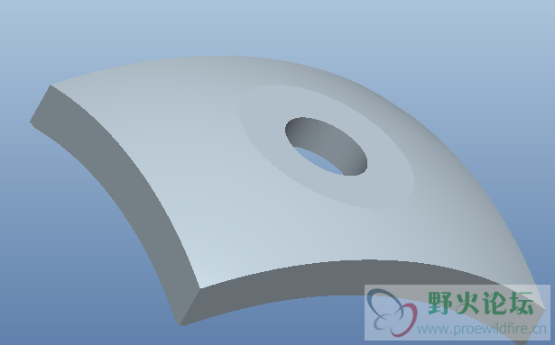

[求助] 中心正圆的平面,四周是翘起来曲面,怎么画出这个曲面?

画个球,定好半径,然后直接拉伸切除出顶面。

我是用旋转,拉伸切除,做的大概的样子
