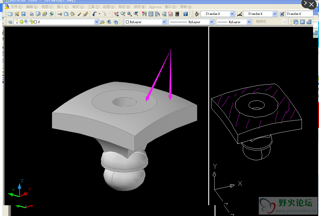

客户发来的dwg建模,不知道是用什么软件画出来转成dwg的,在autocad中无法编辑三维实体,不知道这个用什么软件画的,pro/e可以画出像截图那样整张曲面吗?

感觉上面的面用旋转可以实现,然后把中间的圆形孔切除掉即可啊

可以用圆顶圆角实现

可以先构造空间曲线,然后再混合

混合太麻烦了,旋转吧

感觉是一个球面

PROE   CREOE肯定能画了。不难了

inventor 也可以

如果是球面:旋转-拉伸;
如果是不规则的曲面:做出四条边界曲线-边界混合
