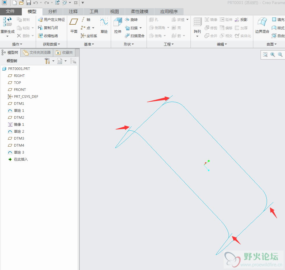

 楼主| 发表于 2017-8-2 09:15 | 显示全部楼层
royhrd 发表于 2017-8-2 09:06
你把这了弯管分成4个部分,分别画四条曲线连起来就行了,注意端点要重合。
老师,你好厉害,你这个画法就是我想要的,下班了下载你的作品好好研究一下。
56
 楼主| 发表于 2017-8-2 09:19 | 显示全部楼层
我觉得空间曲线是最难的。

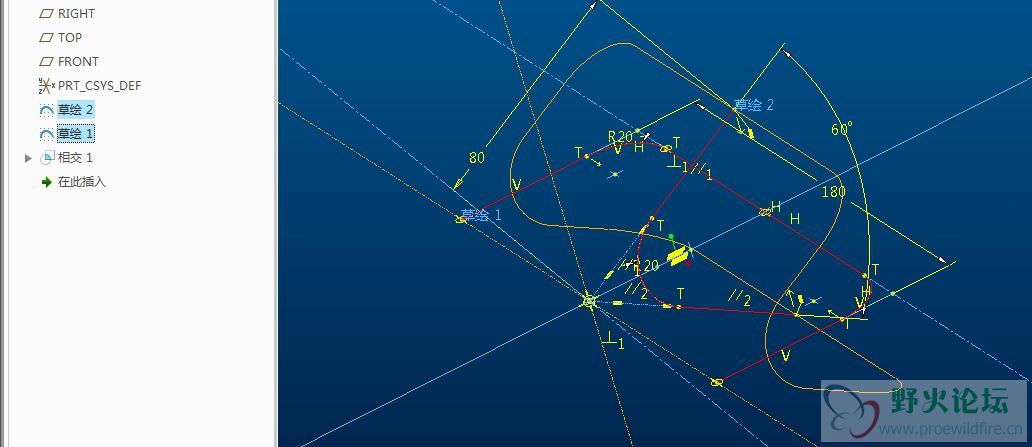

发表于 2017-8-2 09:28 | 显示全部楼层
其实就是把一条空间曲线分到4个面上来完成了,这方法其实很笨,折弯的地方都要算一下线的长度,不像构建拉伸那样可以直接按照需要的折弯半径倒圆角。而且拉伸沿轮廓边扫描的话,你如果需要修改弯管的尺寸也方便的多,你直接画草绘的话修改就很麻烦了。

 楼主| 发表于 2017-8-2 10:28 | 显示全部楼层
royhrd 发表于 2017-8-2 09:28
其实就是把一条空间曲线分到4个面上来完成了,这方法其实很笨,折弯的地方都要算一下线的长度,不像构建 ...
那种方法,会在弯管中间有一个拉伸实体,虽然可以隐藏,但我还是感觉不够完美。
56
 楼主| 发表于 2017-8-2 10:29 | 显示全部楼层
你说的算一下,其实也不复杂,就是长度80减去圆角半径20,那就是说圆角后的线段是60。
谢谢你的提醒。

 楼主| 发表于 2017-8-2 19:22 | 显示全部楼层
老师,悲催了,我怎么画成这样了呢?

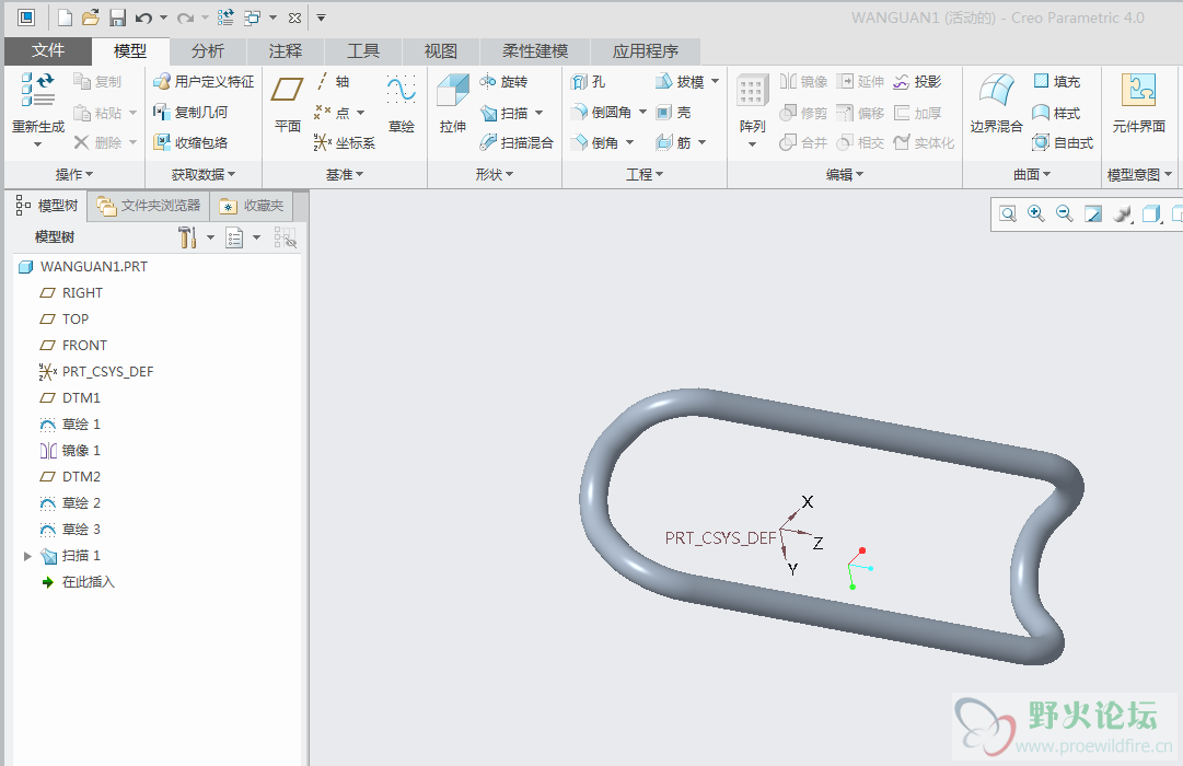

 楼主| 发表于 2017-8-2 23:00 | 显示全部楼层
谢谢老师,终于把你的方法学会了。附件是我画的原图,看看有没有什么地方需要改进的。
