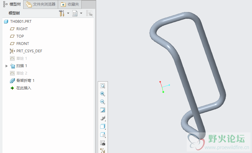

发表于 2017-8-1 23:35 | 显示全部楼层
我提供另外一种方法供交流。版本creo4.0 M010
th0801.prt.rar
33.26 KB, 下载次数: 7
91
204

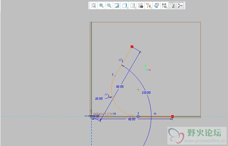

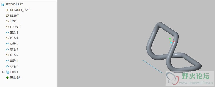

发表于 2017-8-2 09:06 | 显示全部楼层
179946764 发表于 2017-8-1 11:29
求直接构建曲线的方法!多谢了!
你把这了弯管分成4个部分,分别画四条曲线连起来就行了,注意端点要重合。
先画好这条线
先画好这条线
wanguan.prt.rar
31.76 KB, 下载次数: 9
