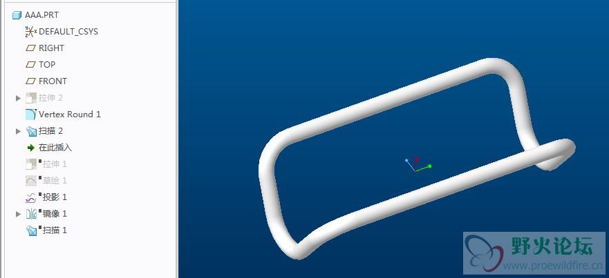

179946764 发表于 2017-7-31 21:27
都是要画一个拉伸实体后,再捕捉轮廓边扫描吗?有没有什么方法不用画中间的拉伸实体,可以画出这个图?
直接构建几条曲线扫描也可以的,但是不如这样拉伸后扫描轮廓边来的便捷。

发表于 2017-8-1 10:31 | 显示全部楼层
建好曲线,沿着曲线路径一步就可以扫描出来吧

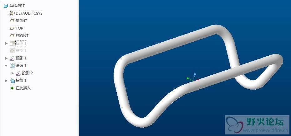

发表于 2017-8-1 10:53 | 显示全部楼层
3.0版本,步骤多了点,想学习下教授的快捷,跟不上4.0啊,
aaa.prt.rar
111.59 KB, 下载次数: 20

发表于 2017-8-1 11:16 | 显示全部楼层
用了教授的方法,一开始老想投影曲线,没去想顶点倒角了

 楼主| 发表于 2017-8-1 11:29 | 显示全部楼层
求直接构建曲线的方法!多谢了!
