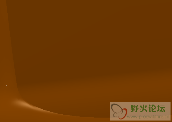

[已解决] 小白求助图中红圈中的曲面怎么能接顺

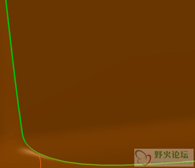

sprnfys 发表于 2017-7-27 17:01
从分析可以看出主要是这3个面拼接处不连续,
你这样做在原文件上是可以的,我相切约束加不上,我是先把倒角去掉,自己做也没有先倒角的,去掉后你做的下面红蓝相接处就没有相切了,这个不知道要怎么解决,回复不知道怎么上图片

发表于 2017-7-27 17:25 | 显示全部楼层
chen103083 发表于 2017-7-27 17:10
你这样做在原文件上是可以的,我相切约束加不上,我是先把倒角去掉,自己做也没有先倒角的,去掉后你做 ...
你这样还简单点,你把不连续的部分切掉,重新做面,注意这条线要连续,曲线的质量越好,面的质量才能好

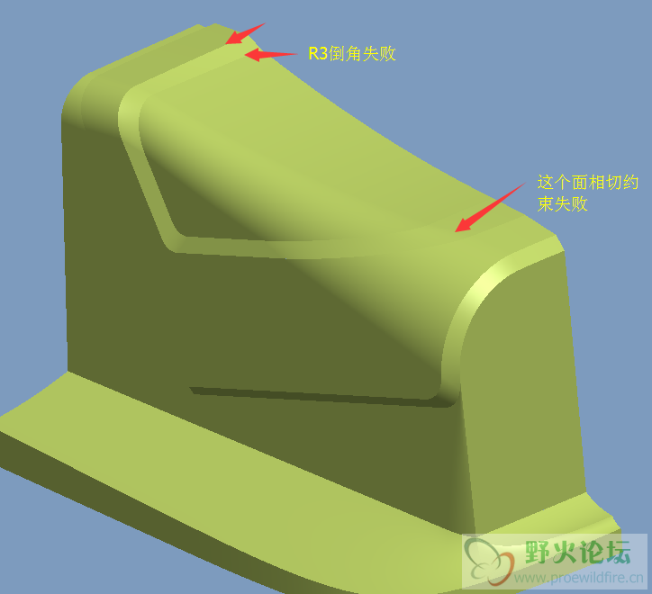

 楼主| 发表于 2017-7-28 08:33 | 显示全部楼层
sprnfys 发表于 2017-7-27 17:25
你这样还简单点,你把不连续的部分切掉,重新做面,注意这条线要连续,曲线的质量越好,面的质量才能 ...
这是我建的模
能不能抽空看下这图为什么不能倒角和相切,3mm壁厚不能抽壳,这样做法是不是错了,是不是要曲面来做,
33333.prt.rar

发表于 2017-7-28 09:04 | 显示全部楼层
恩,画的是有点复杂化了,把问题想简单些,你这样做要抽壳估计还真有问题,
倒角失败是因为倒角到相切那里人家倒不出来,可以论坛里找下消失面的做法,
既然想用最后抽壳的,那么有些外形的倒角倒圆角的要放在抽壳之后做,

 楼主| 发表于 2017-7-28 09:30 | 显示全部楼层
倒角失败是因为倒角到相切那 ...
恩,谢谢。没有做过曲面,塑料外壳之类的,都是按照做机械的来画了,所以不懂都笨办法来,导致乱七八糟了,

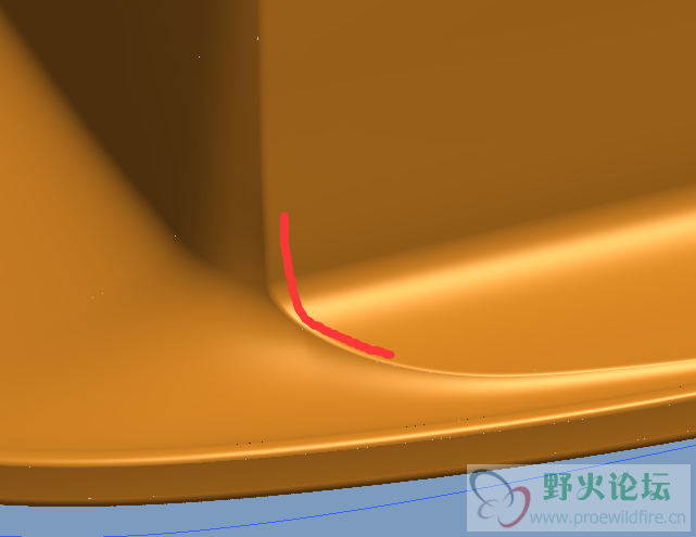

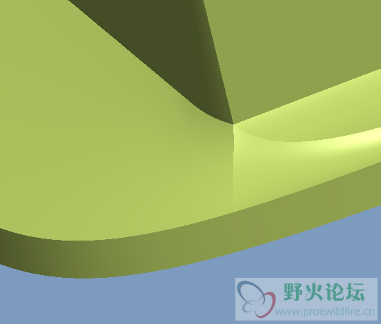

 楼主| 发表于 2017-7-28 12:51 | 显示全部楼层
sprnfys 发表于 2017-7-28 11:54
这个地方拆面,
经过你的讲解,有点理解,金币怎么给你?
能顺便问下,这倒角是怎么做出来的?我面接顺也做不出他的倒角效果

发表于 2017-7-28 13:19 | 显示全部楼层
chen103083 发表于 2017-7-28 12:51
经过你的讲解,有点理解,金币怎么给你?
能顺便问下,这倒角是怎么做出来的?我面接顺也做不出他的倒角 ...
把他的倒圆角移除,
你就可以看出来了,他这里的边是一条连续的线。
倒出来圆角就是这个效果了。
