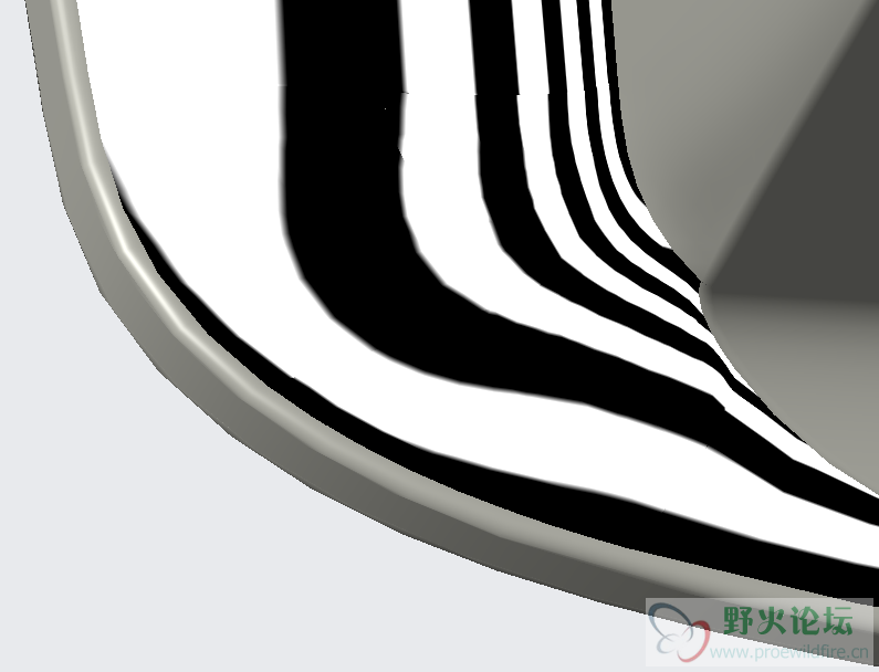

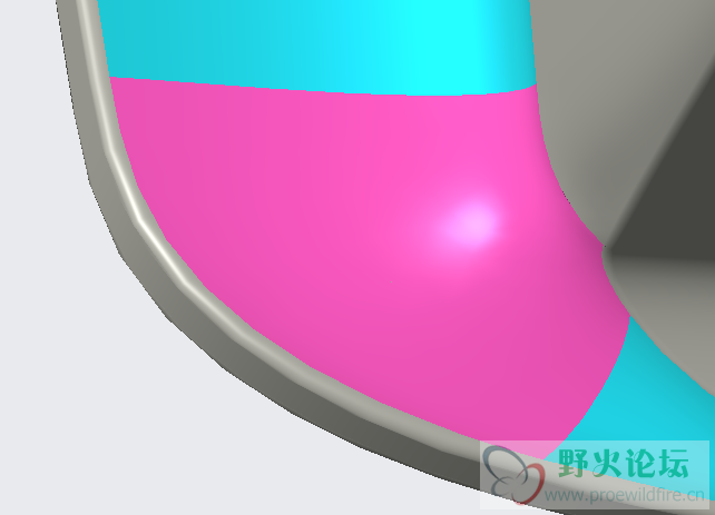

图中红圈中的曲面怎么能接顺,这是犀牛设计的外形,初学曲面,怎么都接不顺,求大神具体做法,尽量简单一点

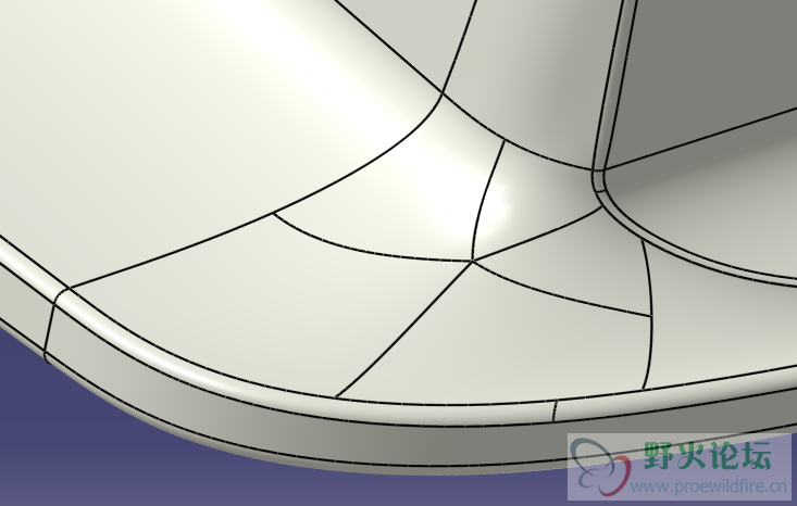

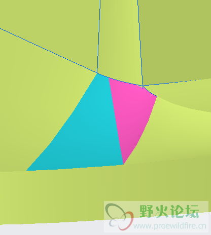

这个地方拆面,
做面的话一般都拆成4边
五边拆四边
三边补四边
不过我这里拆的不是很好,水平有限哈

从分析可以看出主要是拼接处不连续,
把中间部分的面切掉重做
在做面的时候给边界添加相切约束
