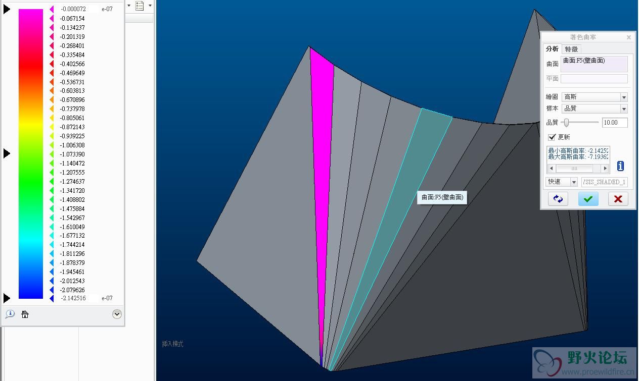

请各位将附件下载下来试一下展开,不要拿你们的零件展开给我看呦,TKS!!,现在的问题是你们做的那种折弯次数较少的情况下是可以展开的,但是折弯次数多了,比如我传的那个零件就不行了,不知道问题出在哪里
93
142
发表于 2017-8-15 09:58 | 显示全部楼层
這不是折彎次數問題,你的面屬於不規則曲面,不符合版金特性,請重新建構你的面,再用曲率分析=0 即可展開

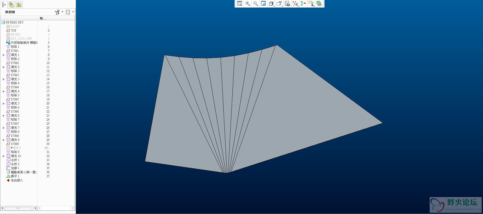

发表于 2017-8-15 10:26 | 显示全部楼层
重建了一半大致是這樣

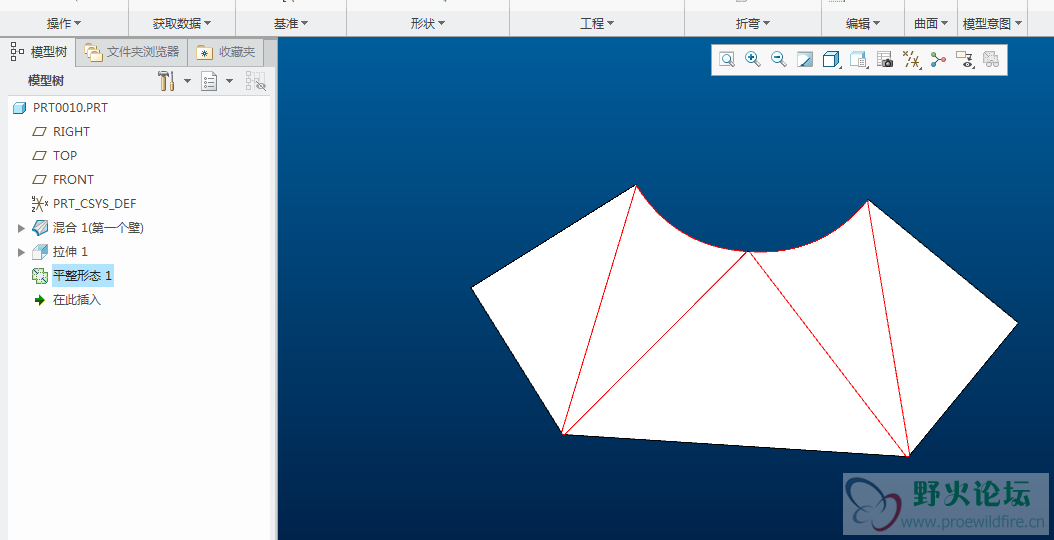

发表于 2018-1-3 15:37 | 显示全部楼层
天圆地方的画法,你在画那两个截面的点时太复杂了,不要那么多点的。参考:http://www.proewildfire.cn/thread-8689-1-1.html
