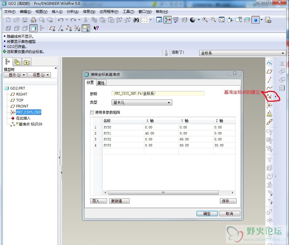

发表于 2017-7-24 18:55 | 显示全部楼层
179946764 发表于 2017-7-24 17:18
我现在就是那个创建坐标系不会。
不是创建坐标系,点创建基准曲线,选坐标系做参照,然后以坐标系为基准,画线。

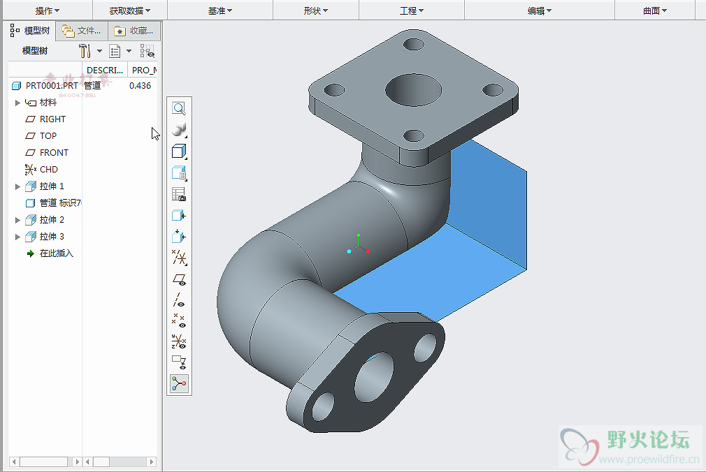

发表于 2017-7-25 08:45 | 显示全部楼层
之前做的贴子找不到了,重新做一个给你参考一下
prt0001.prt.rar
36.66 KB, 阅读权限: 10, 下载次数: 3
Triple H

发表于 2017-7-25 15:43 | 显示全部楼层
179946764 发表于 2017-7-25 12:18
谢谢你,能一步步教我画中间管道部分吗?如果能录制视频最好了。
录的时候忘记尺寸了,将就看着先喽
https://v.qq.com/x/page/p05299ot5mx.html

 楼主| 发表于 2017-7-25 21:33 | 显示全部楼层
谢谢各位热心的师傅们耐心的教导和提示,今晚终于搞清楚怎么画了。
自我做以下总结:关键步骤是如何建立基准点,把建立基准点搞懂了,后面的就容易了。
130
159

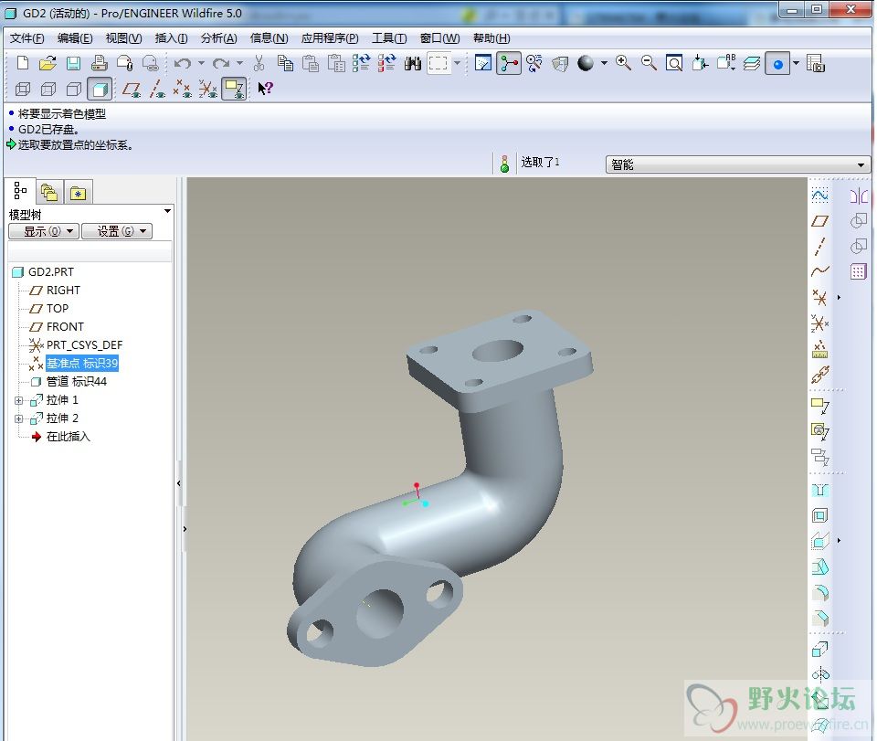

发表于 2017-7-27 10:07 | 显示全部楼层
很简单的
130
159
发表于 2017-7-27 10:13 | 显示全部楼层
电脑有加密 不能上传图片。
可以建一个40*60*30的长方体,然后倒r角,然后复制线,这样就有了一个空间曲线,然后扫描或者可变扫扫出管道即可
56
 楼主| 发表于 2017-7-27 11:09 | 显示全部楼层
hey 发表于 2017-7-27 10:13
电脑有加密 不能上传图片。
可以建一个40*60*30的长方体,然后倒r角,然后复制线,这样就有了一个空间曲线 ...
那那个长方体怎么处理?如果删掉,就会把后面扫描的管道也给删了。
130
159
发表于 2017-7-27 13:44 | 显示全部楼层
长方体为拉伸曲面,可隐藏。
