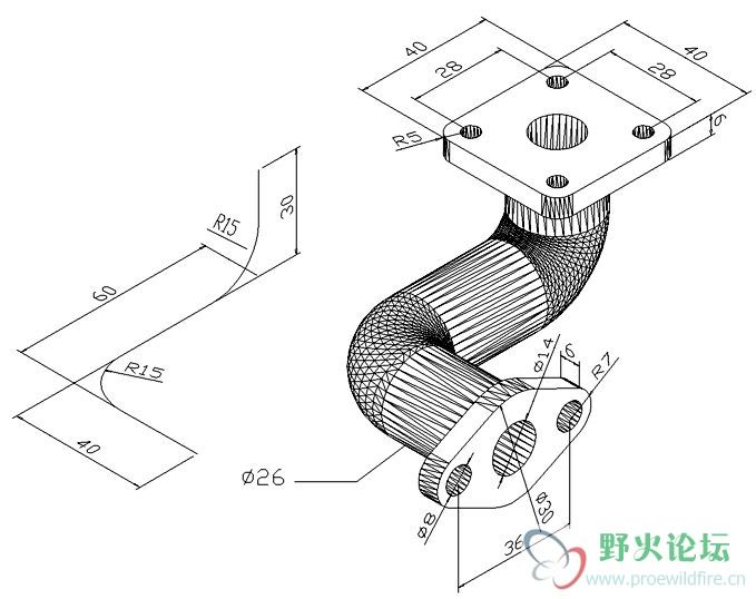

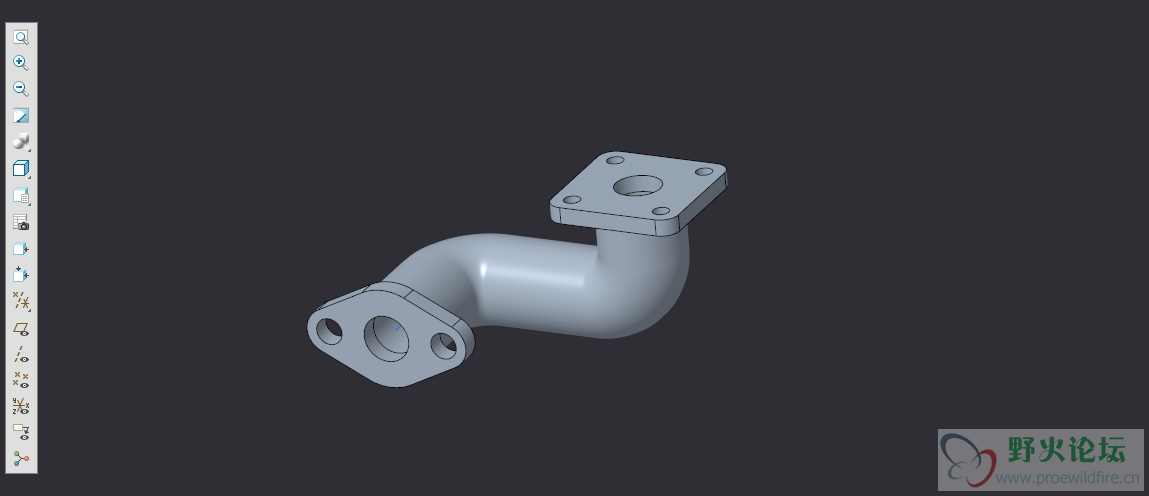

发表于 2017-7-23 21:46 | 显示全部楼层 |阅读模式
谁可以用proe 5一步一步教我把这个实体图画出来?

发表于 2017-7-24 07:26 | 显示全部楼层
一个扫描 两个拉伸就好了啊。

56
 楼主| 发表于 2017-7-24 08:08 | 显示全部楼层
奔跑的橘子 发表于 2017-7-24 07:26
一个扫描 两个拉伸就好了啊。
首先是那个轨迹线怎么画啊,而且不是在同一个平面上的。请赐教,用图片的方式一步步教我,我是小白。

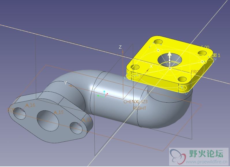

发表于 2017-7-24 08:26 | 显示全部楼层
做了一个,请参考
179946764.prt.zip (269.8 KB, 下载次数: 48)
参与人数 1威望 +1 金钱 +3 收起 理由
qqhhdd + 1 + 3 使用边作为扫描路径,有创意
愚者暗于成事,智者见于未萌

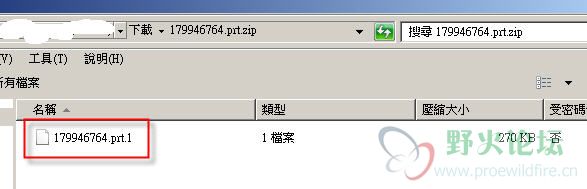

 楼主| 发表于 2017-7-24 09:08 | 显示全部楼层
chenxl423 发表于 2017-7-24 08:26
做了一个,请参考
好崇拜,可是我下载的文件只有Part1,你这个是用ProE 5画的吗?
你给我发的附档,每一步都有抓图说明吗?

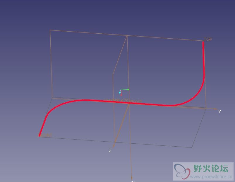

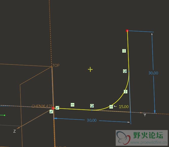

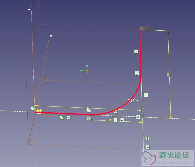

发表于 2017-7-24 10:34 | 显示全部楼层
1.草绘YZ平面
2.草绘XY平面
3.复制汇聚成一条线
4.扫描
5.拉伸
6.拉伸
1.草绘YZ平面
1.草绘YZ平面
