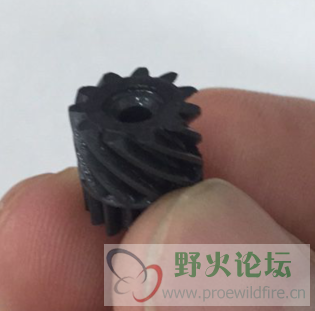

螺旋圆柱齿轮,需要画螺旋部分,两个配对使用,目前只知道11个齿轮,直径10.5mm,高度6.5mm。
先谢谢各位了,参数化还得加强学习,求助也是无奈之举,再次感谢各位。知道的请上传PRT,最好参数我能修改的,谢谢了!
如图:

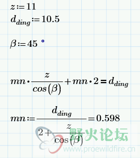

最佳答案
查看完整内容
目测螺旋角=45 得出法面模数mn=0.6
82
130
发表于 2017-7-13 15:37 | 显示全部楼层
目测螺旋角=45
得出法面模数mn=0.6
