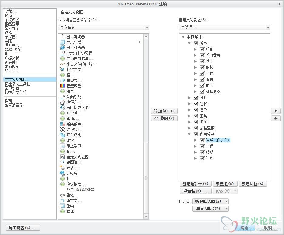

[已解决] 如何在CREO 3.0 中设置打开 插入-高级-管道命令

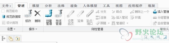

发表于 2018-2-16 00:08 | 显示全部楼层
装配体环境下本身就有管道模块
零件环境下可以在选项——自定义功能区——零件设计——更多命令中选取管道
添加到主选项卡中

 楼主| 发表于 2018-5-4 23:45 | 显示全部楼层
yuanbin20 发表于 2018-2-16 00:08
装配体环境下本身就有管道模块
零件环境下可以在选项——自定义功能区——零件设计——更多命令中选取管 ...
谢谢,解决了。
