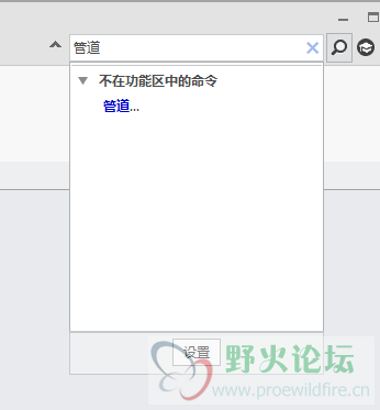

发表于 2017-7-13 08:55 | 显示全部楼层
搜索,管道,就出来了。

 楼主| 发表于 2017-7-13 12:11 | 显示全部楼层
815341802 发表于 2017-7-13 08:55
搜索,管道,就出来了。
为啥我输入管道命令  啥都搜不到

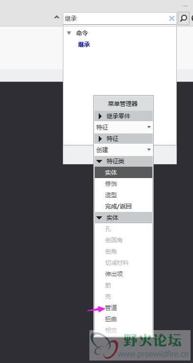

搜不到的管道的朋友请搜索 继承--特征--创建--实体--管道
