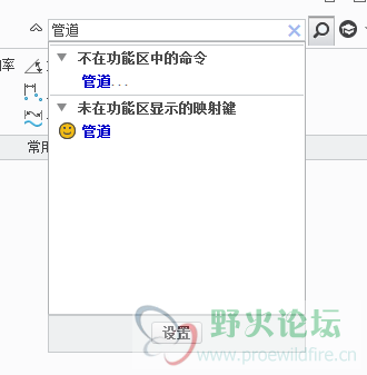

本身管道命令是隐藏的,在搜索栏中输入“管道”,还是显示不出,哪位大神知道么

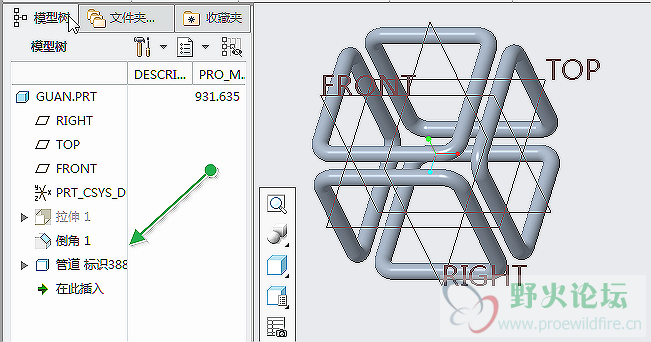

Proe版本中录一个映射键,然后复制到你Creoconfig中。

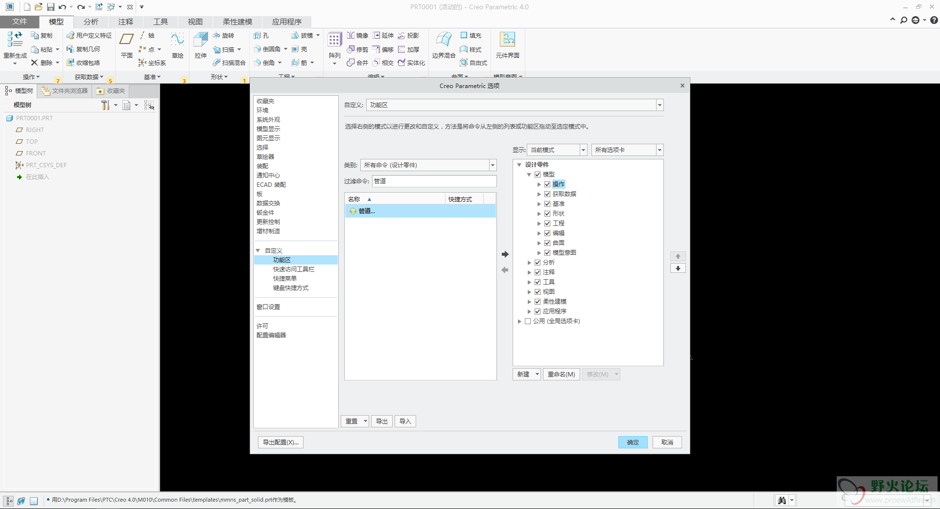

可以找到的,需要手动添加。

 楼主| 发表于 2017-4-20 09:30 | 显示全部楼层
血之瞬间 发表于 2017-4-20 08:37
可以找到的,需要手动添加。
我的是creo3.0,按你的方式找了还是找不到??
