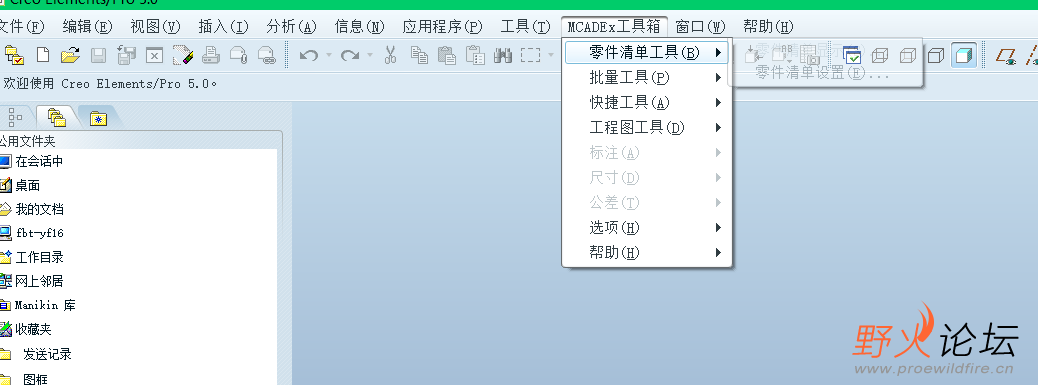

[已解决] 求助----关于MCADExTools配置问题

cheng289861 发表于 2021-10-18 14:48
按您的方法做了,但是有个错误提示,又不影响使用,怎么回事
找到了,跟keyshot的protkdat冲突了

chenxl423 发表于 2017-7-5 11:31
可以的,
1.安装完以后,新建一个记事本,增加以下内容(注意路径是你的安装路径,例如我的是D:\Program F ...
谢谢层主,解决大问题
可以的,
谢谢回复,已经解决

不错,真的不错,我挂上了7.8版本的啦!

挂7.6的版本,安装时多了一个起始位置的选择,这里就可以设置为自己的起始位置了。然后修改一下protk的路径就ok了

fuguangyi 发表于 2017-7-5 19:04
将所有编辑好的protk.dat文件放到起始目录里就好了
正解,按提示安装好软件后在PTC文件夹下的MCADExTools\Main\x86e_win64找到protk.dat,复制到自己的配置文件目录下,启动成功!
