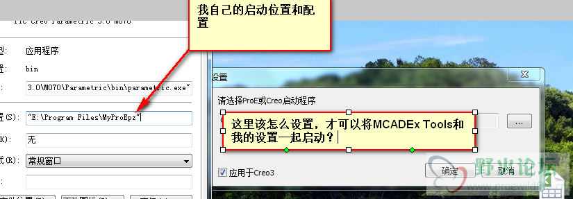

发表于 2017-7-5 11:31 | 显示全部楼层 |阅读模式
悬赏50金钱已解决
跪求解决方法!  谢谢!!

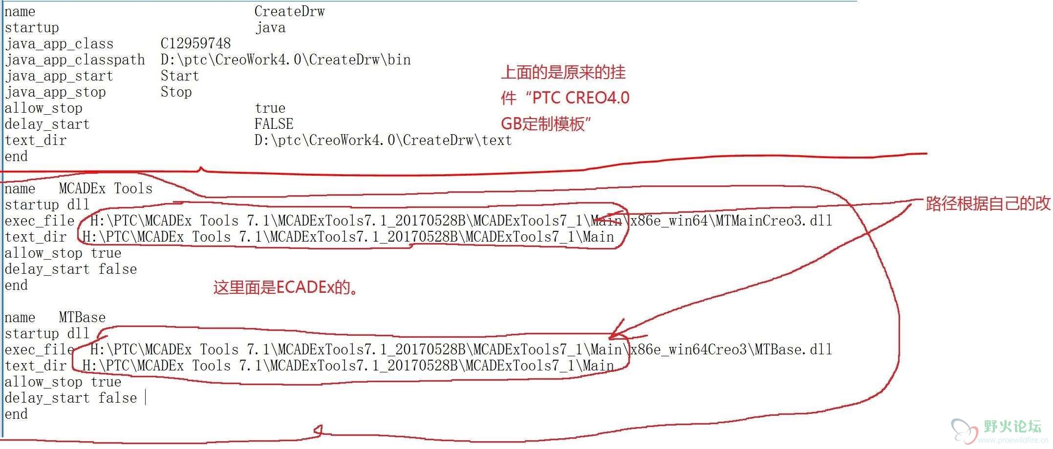

我举个例子好了。
我先装了个“PTC CREO4.0 GB定制模板”,然后再挂上“MCADEx Tools 7.1”。
假设已装好了“PTC CREO4.0 GB定制模板”(也可以是其他挂件)
我们统一使用一个protk.dat文件(直接使用“PTC CREO4.0 GB定制模板”的),改成下面这个样子。
227
269
发表于 2017-7-8 11:52 | 显示全部楼层
刚才图片未压缩,呵呵!
protk.dat文件更改内容
protk.dat文件更改内容

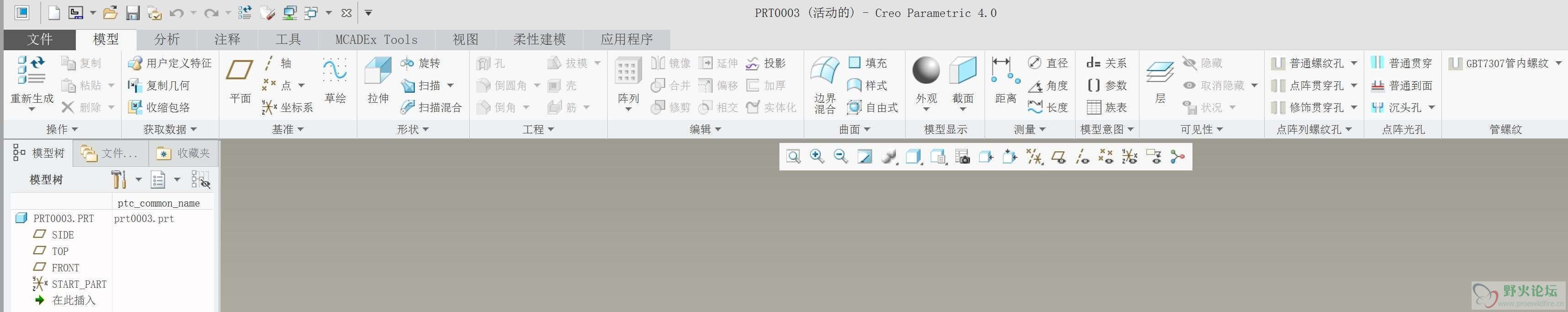

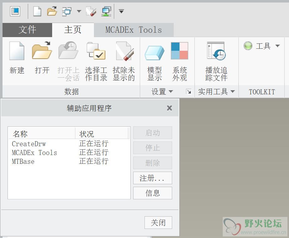

发表于 2017-7-8 11:57 | 显示全部楼层
再上个最后的效果图
这是效果
这是效果
新建零件后
新建零件后

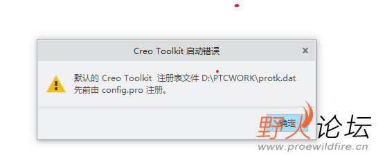

发表于 2021-10-18 14:48 | 显示全部楼层
chenxl423 发表于 2017-7-5 11:31
可以的,
1.安装完以后,新建一个记事本,增加以下内容(注意路径是你的安装路径,例如我的是D:\Program F ...
