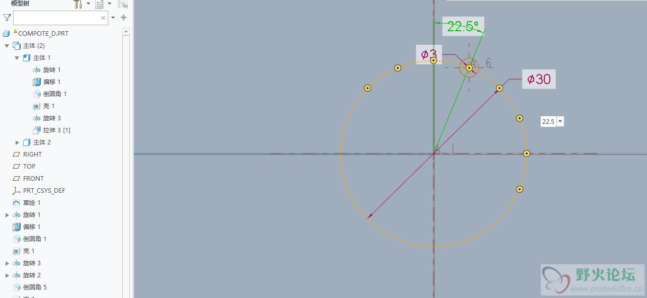

发表于 2017-7-9 18:33 | 显示全部楼层
cimechow 发表于 2017-7-4 18:25
这个只是尺寸阵列啊    只是第一个图在孔径的尺寸加个关系式而已
学了一手大神厉害

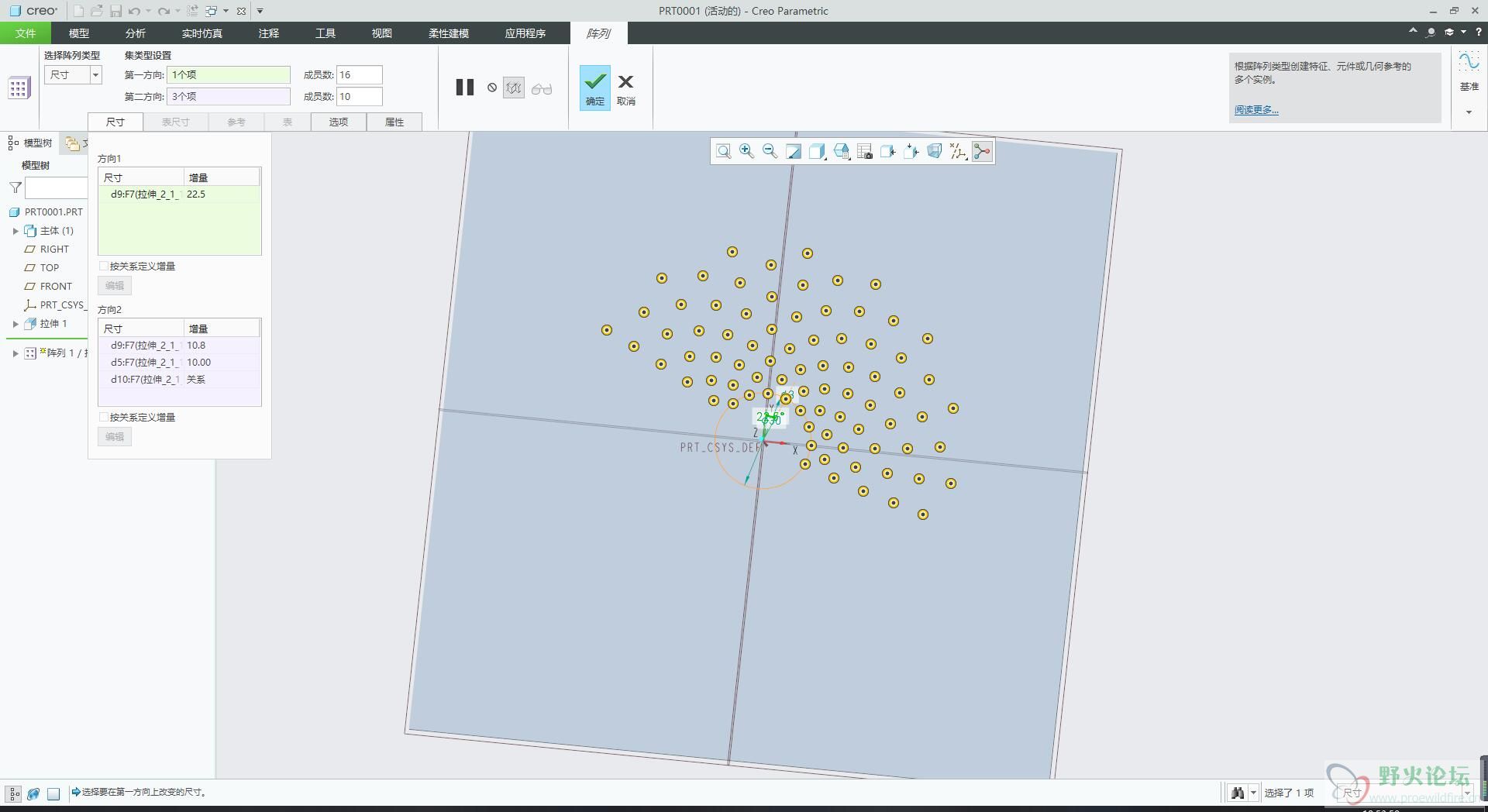

 楼主| 发表于 2017-7-10 13:49 | 显示全部楼层
cimechow 发表于 2017-7-4 11:19
我是这样子做的.......
T-bag大神能否祥细讲解一下这个关系式,不会用关系啊。。。。。

发表于 2021-5-25 13:27 | 显示全部楼层
为什么我尺寸阵列,只能阵列一半啊

发表于 2021-5-26 10:52 | 显示全部楼层
cimechow 发表于 2017-7-3 16:39
我是这样子做的.......
大神,我想请教一下为什么我按照你的方法做只阵列了一半?

发表于 2021-6-7 11:41 | 显示全部楼层
不要用中心线,不要用中心线,不要用中心线,这样阵列出来就是一半;
可以先画一段线,然后将这段线转为构造,以这个来角度阵列
