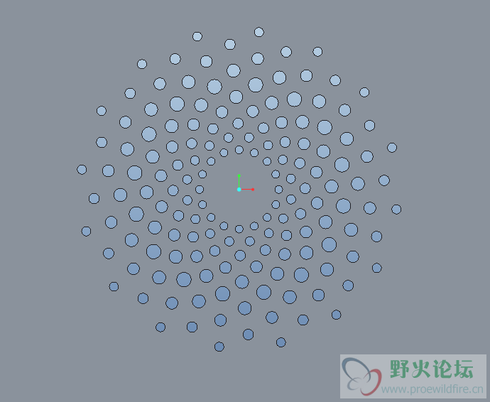

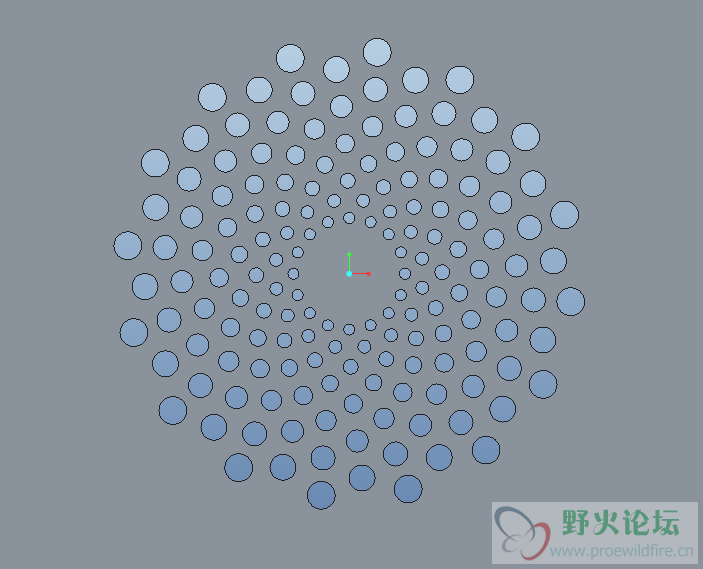

我是这样子做的.......
kz_01.prt.rar
122.34 KB, 下载次数: 245
kz_02.prt.rar

发表于 2017-7-4 12:24 | 显示全部楼层
这个是阵列做的吗楼主大人
70
308
440
发表于 2017-7-4 17:25 | 显示全部楼层
cimechow 发表于 2017-7-4 11:19
我是这样子做的.......
大神,你阵列的意图能讲一讲吗?
243
428
发表于 2017-7-4 18:25 | 显示全部楼层
mo10mo 发表于 2017-7-4 17:25
大神,你阵列的意图能讲一讲吗?
这个只是尺寸阵列啊    只是第一个图在孔径的尺寸加个关系式而已
