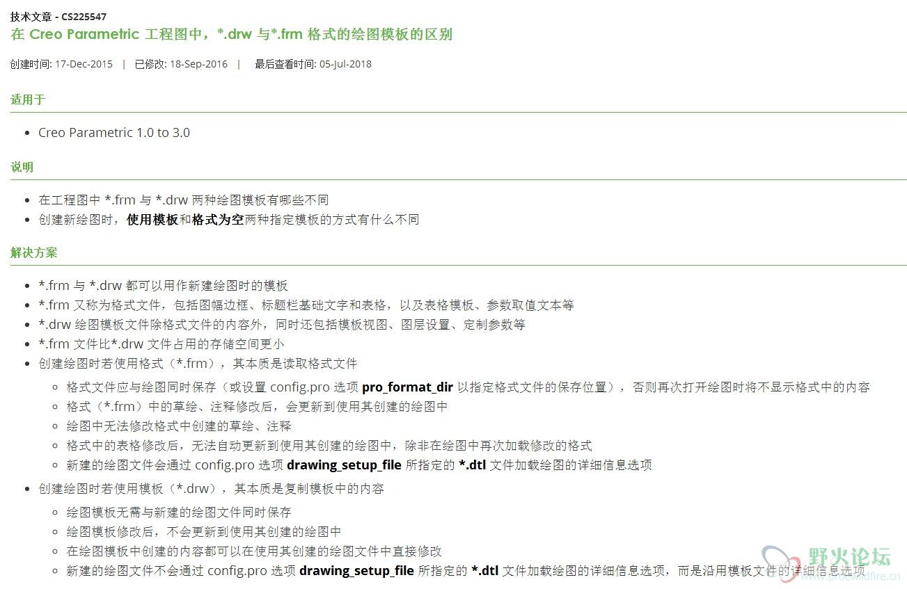

贴一段PTC官方support上的文章,详细解释了这个问题。
