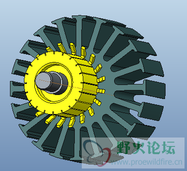

不知道 怎么回事,这个旋转零件在CREO中就是不能实现角度偏移。大家帮忙看看!
谢谢!

电机转子?你想旋转角度安装,偏槽???

偏槽,输入角度偏移就无法约束了,我在CATIA里就不存在这个问题的?

可能与选取的轴线有关,在选取同轴的时候应选用铁芯的轴,即偏转角度的平面要包含该轴线
