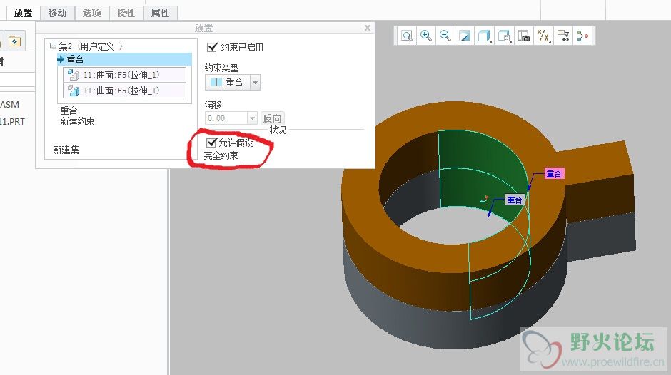

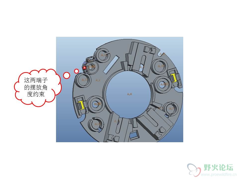

    我在装配中几个旋转零件中使用角度偏移时总是出现不能约束的情况。
在使用角度偏移前使用了轴重合和端面重合,显示为约束完全了,但是在圆周方向还存在一个角度约束,但是使用角度偏移时就会出现上述情况。我在CATIA中同样使用这些约束就没有任何问题。所以请教下大家在CREO使用角度偏移时是不是由些特别注意的地方。

发表于 2017-6-2 16:36 | 显示全部楼层
是不是轴重合的装配关系那里“允许假设”没有关掉

91
204
发表于 2017-6-2 17:28 | 显示全部楼层
这里的允许假设点掉,就可以继续添加径向的角度偏移了。不点掉的话系统就默认假设一个角度给你完全约束了。

发表于 2017-6-2 22:27 | 显示全部楼层
增加一个定向,可以改为角度偏移
发表于 2017-6-3 08:16 | 显示全部楼层
在完成约束情况下,以定位定向条件增加角度约束是可以。但是增加角度约束需要注意之前的约束是否与角度约束的参照出现抵触。如出现抵触,需要调整约束或者新增辅助约束的轴或者平面。
