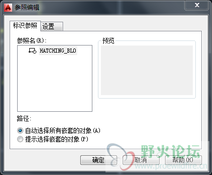

[求助] creo工程图导入CAD剖面线变密怎么办?

既然作为剖面线单元导出,
在CAD环境下,剖面线应该可以选中的吧,
可以选中,应该就可以如楼上所说,调整比例(所谓的间距)的吧。

可以选中,但就是一个块,用特性不能修改比例,用快捷ED没任何反应。

作为剖面线图元导出,到CAD是如图的形式,不能编辑比例。我试了多次,终于找到原因,如果是零件图用剖面线图元导出不会有问题。但装配体用剖面线图元导出会剖面线变密。估计是我装配中有些零件剖面比例不一样导致的。导出时选择作为分离图元导出就没问题了,感谢你耐心的讲解,谢谢
