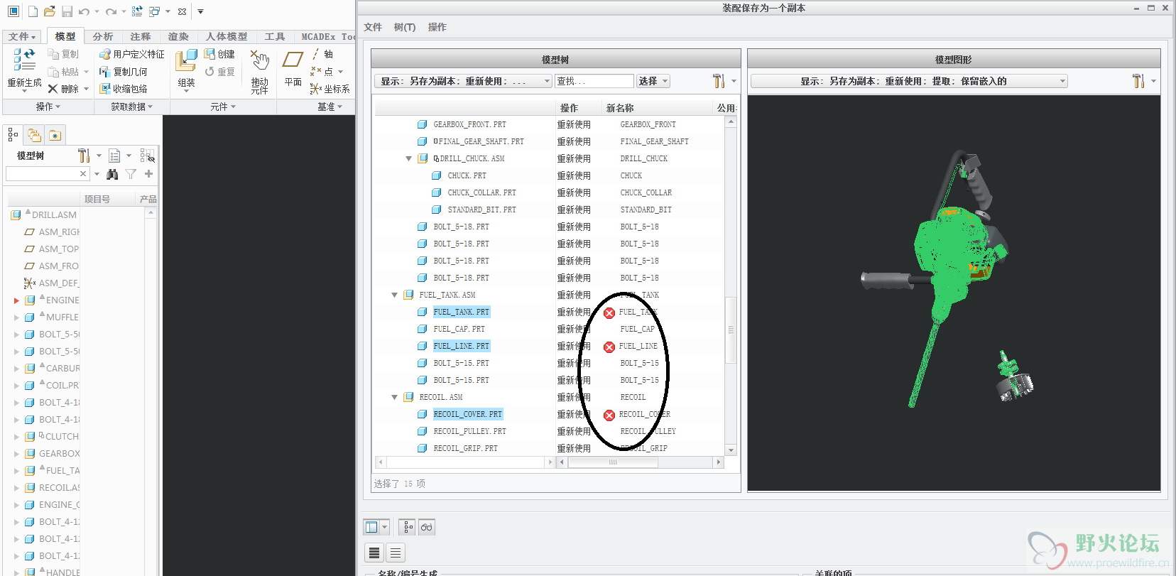

creo组件另存的时候要全部替换吗?就是所有的零件都要全部重命名吗?
这样岂不是很麻烦,就是我要把组件存到另外一个文件夹的话,下面的组件也要重命名吗,为什么提示这么多错误

发表于 2017-6-19 14:18 | 显示全部楼层
失败的手动修改一下就好了,我也不知道什么原因,有时候删除一个字母就能另存了,不变的东西其实没必要重命名的

 楼主| 发表于 2017-6-19 17:35 | 显示全部楼层
atgs 发表于 2017-6-19 14:18
失败的手动修改一下就好了,我也不知道什么原因,有时候删除一个字母就能另存了,不变的东西其实没必要重命 ...
我的意思是能不能不用重命名,直接保存就可以,因为我是另存到另外一个文件夹,按理应该没影响才是

发表于 2017-6-19 17:52 | 显示全部楼层
不需要全部重命名的,但是放在两个文件夹之后需要设置一下config,不然下次打开会丢失很多零件。
用search_path_file 指定路径,任意新建一个tex文档,把文件夹路径写入tex文档即可。
举例:
search_path_file d:\ptc\Search\czm10.txt
在名称问cmz10.tex文档写入对应的放有装配体零件的文件夹的绝对路径,比如你的所有零件在名称为A10和A20的文件夹里,并且是在D盘根目录下.然后写入D:\A10和D:\A20路径,重启creo即可。

发表于 2017-7-7 21:31 | 显示全部楼层
组件另存你可以用备份
