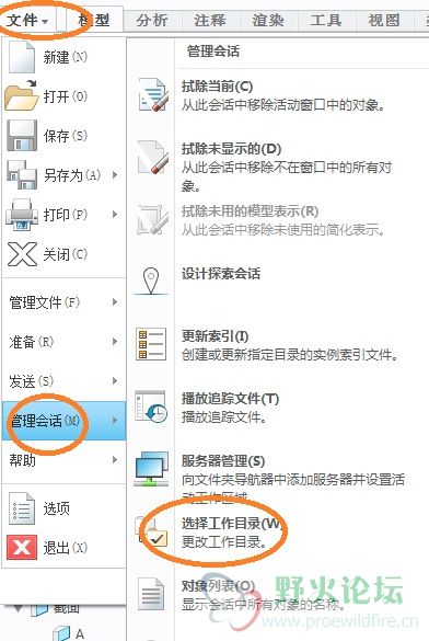

请问如何设置creo 3.0打开和保存时到指定的文件夹,谢谢!

"选择工作目录“啊,
文件——管理会话——选择工作目录
相当于,农民下地干活,首先选好自己的地块。
否则,干了半天,回家了,也不知帮谁干的。

嗯嗯,谢谢,这个每次启动软件都要设置,可不可以直接更改配置语言,让其永远生效呢
