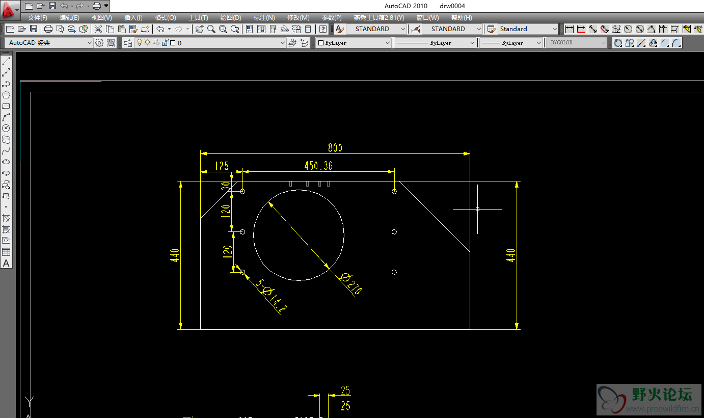

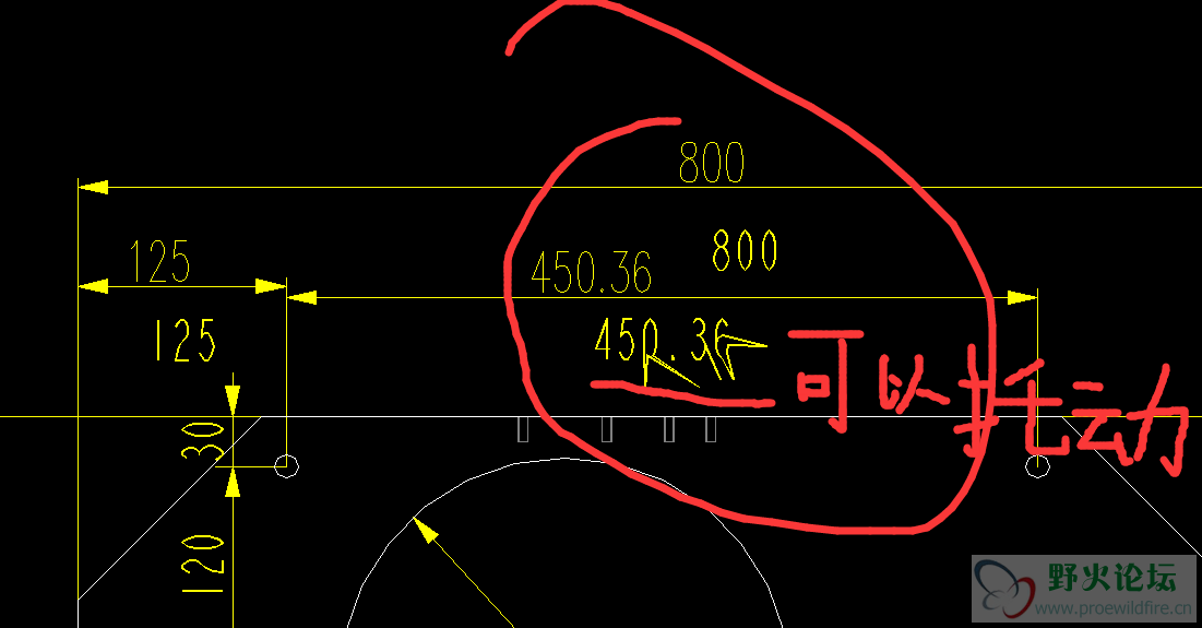

[求助] 各位大神,我Creo4.0转CAD格式后 在cad中出现两个尺寸数字 。求大神指教
发表于 2017-6-14 13:59 | 显示全部楼层 |阅读模式
多出的尺寸数字可以拖动
47495

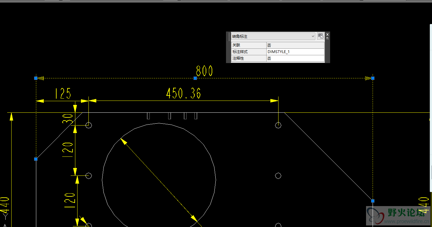

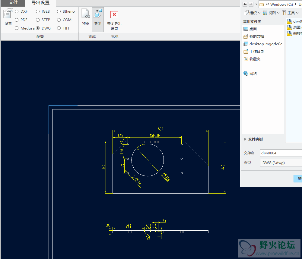

发表于 2017-6-14 20:53 | 显示全部楼层
工程图导cad会有两个数字,尺寸文本重叠
http://www.proewildfire.cn/thread-135661-1-1.html
