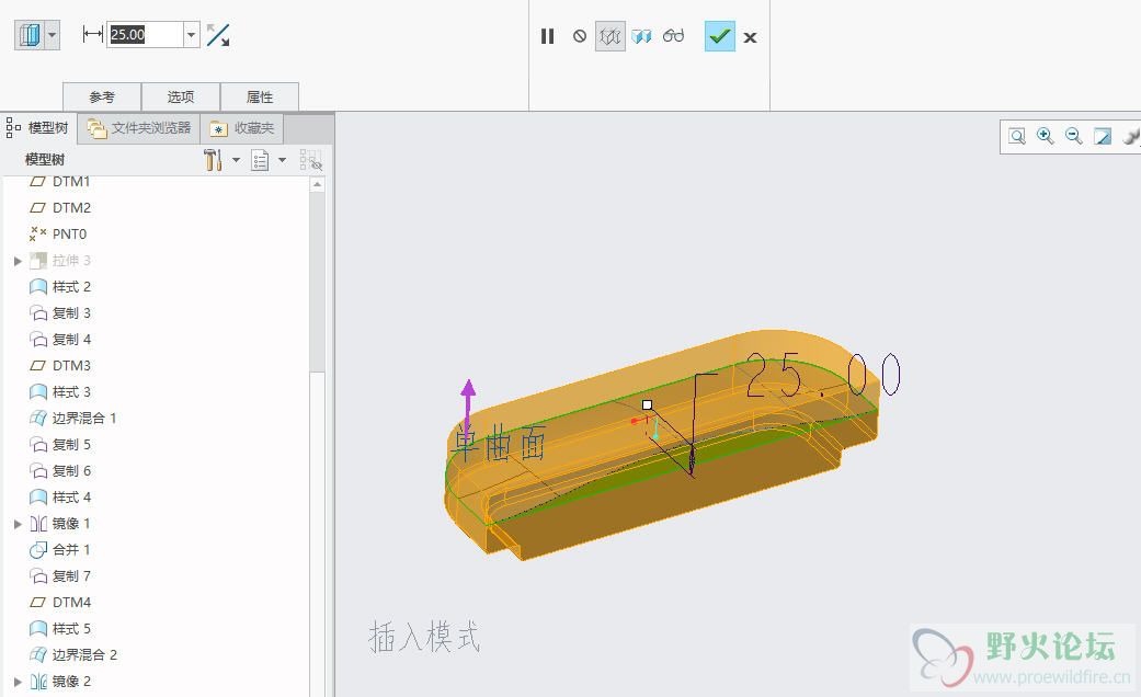

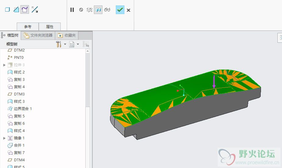

[求助] 上面的曲面想实体化。遇到困难了,就教。!

填充后可以 实体化。

yuncan 发表于 2017-6-13 17:50
加上下面的一起实体化
帮忙看一下,上面曲面那个三角面的质量如何,如果不好,怎么才能做好呢?

HUCW 发表于 2017-6-13 18:01
你那“复制2”是不用的,删掉就好了,和实体已形成封闭面就可以实体化了,不用再封下面的面。

发表于 2017-6-22 20:20 | 显示全部楼层
其实还有简单的方法
1:上面平面加厚
2:曲面实体化
237
276
