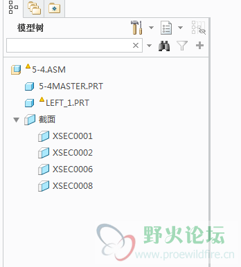

发表于 2017-6-11 14:56 | 显示全部楼层 |阅读模式
如图所示,在装配模式下,采用up-down设计,修改主控件后,零件出现黄色叹号,这种情况该如何解决

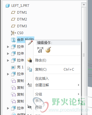

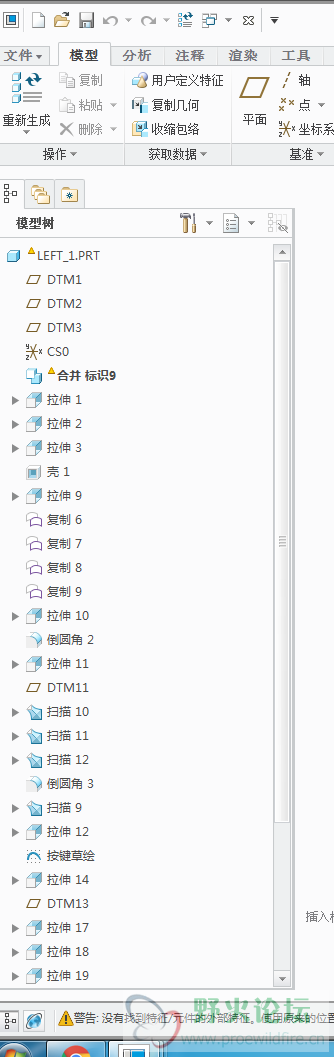

 楼主| 发表于 2017-6-11 14:59 | 显示全部楼层
打开零件,在合并项中出现黄色叹号

发表于 2017-6-11 21:33 | 显示全部楼层
合并的原文件可能挂掉了 ,
现在处理办法是把继承的选项给勾选去除
194
235
发表于 2017-6-12 10:47 | 显示全部楼层
合并的源文件丢失或源文件不是最新的,把文件放在整装配中,再重新再生一个看看

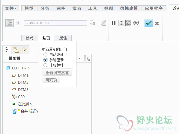

 楼主| 发表于 2017-6-15 10:52 | 显示全部楼层
统一回复楼上各位:在合并选项中,选择编辑定义,选项中有自动生成、手动生成,勾选手动生成,可以完成修复,但再次更改主零件,后面的零件无法自动更新
