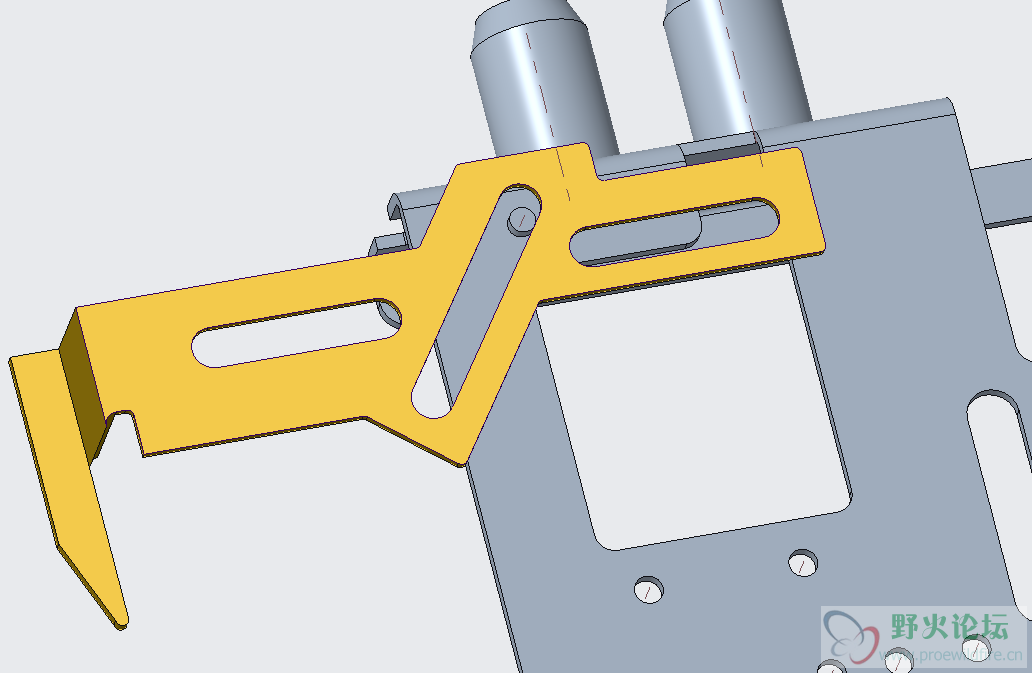

图中零件的圆形凸台在装配能在黄色零件的腰槽里运动
最佳答案
查看完整内容
画一个轴线嘛

zrzmy 发表于 2017-6-10 15:13
腰槽那边不是没轴线怎么用滑块
画一个轴线嘛

滑快

腰槽那边不是没轴线怎么用滑块

接触
发表于 2017-6-11 12:09 | 显示全部楼层
一样还是凸轮呀

试出来了3D接触
