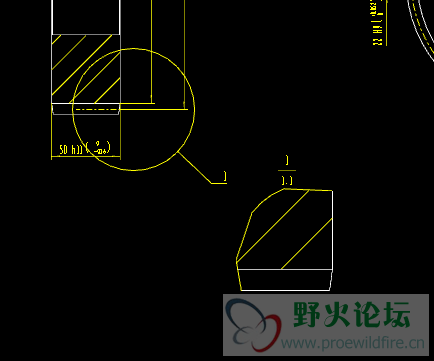

[求助] Creo4 工程图的局部放大图 显示文字的问题

fuguangyi 发表于 2017-6-5 18:49
改为view_note   std_gb,其实也不能完全实现:
我的详细视图配置
default_detail_view_name_style roman
default_view_note_orientation above_extended_elbow
detail_circle_line_style solidfont
detail_circle_note_text default
detail_view_boundary_type circle
view_scale_format RATIO_COLON
view_note std_gb

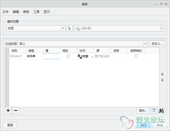

发表于 2017-6-6 18:16 | 显示全部楼层
chenxl423 发表于 2017-6-6 08:31
我的详细视图配置
你这样的配置,肯定不能删除“查看细节”,而且比例显示是实数,不是比例。自己看看吧。
我们在群里已经讨论过了,只能采用无值字符参数代替,才能实现去除:

发表于 2019-6-12 11:10 | 显示全部楼层
精彩
317
421
发表于 2019-7-13 02:32 | 显示全部楼层
我们在群里已经 ...
请教一下,那条横线是那个设置哪个参数显示的?
