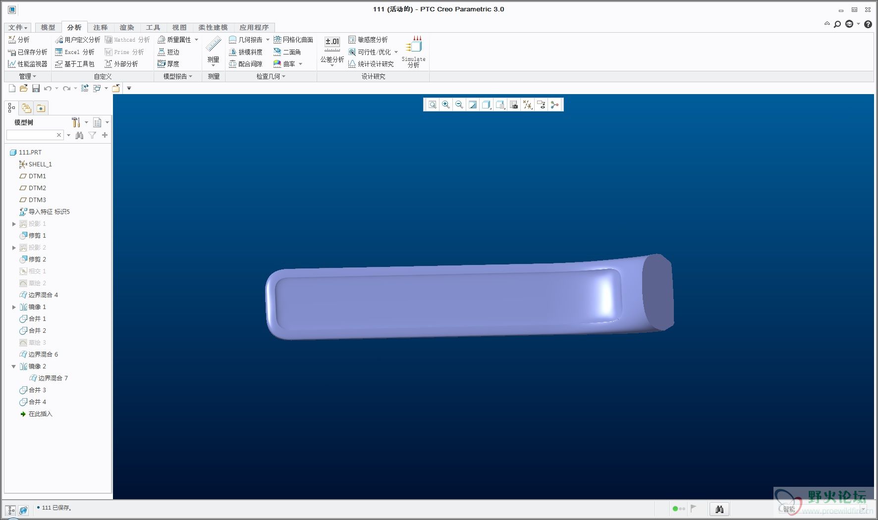

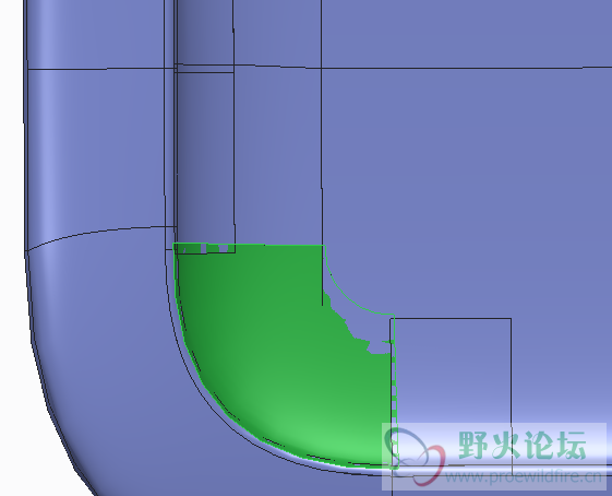

[已解决] 片体上面这种孔怎么补,填充和边界混合都不好使怎么办?

creo4.0版本,仅供参考。。。
4.0果然还是要厉害,老师能说说怎么做到的嘛??
还有这几个面为啥看起来有点,好像没有合并的感觉呢..

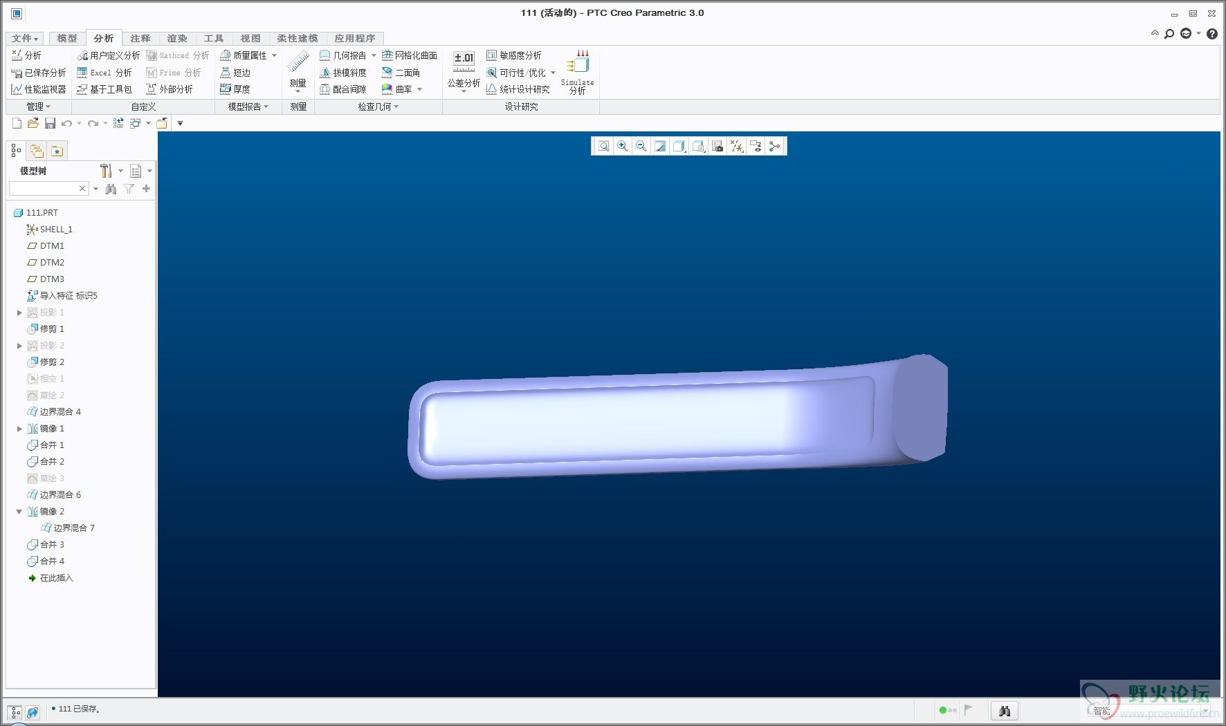

发表于 2017-6-2 22:21 | 显示全部楼层
采用边界混合的效果,供交流。(使用creo3.0及以上版本打开,附件在百度网盘http://pan.baidu.com/s/1i4YEajj)
