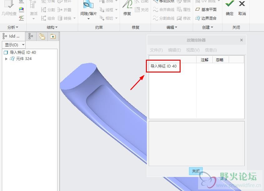

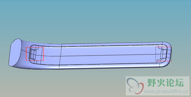

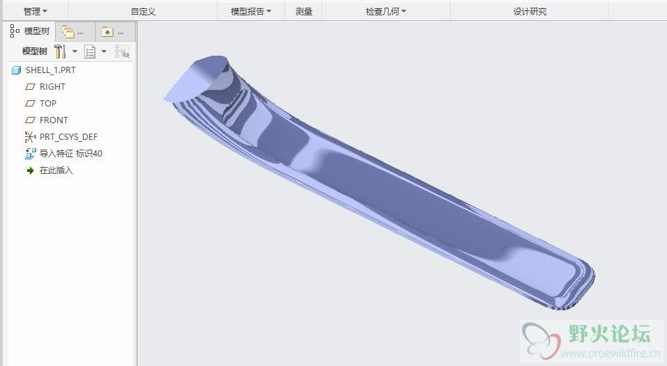

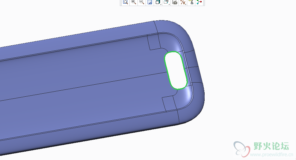

如下图,怎么很好的把孔补起来,越天衣无缝越好。试过填充,需要草绘,草绘就得建平面,平面不好建因为孔所在的是一个曲面;
边界混合可以但是很丑,细节的地方边界混合难以圆滑过渡。请教论坛的大神指点一二,谢谢!

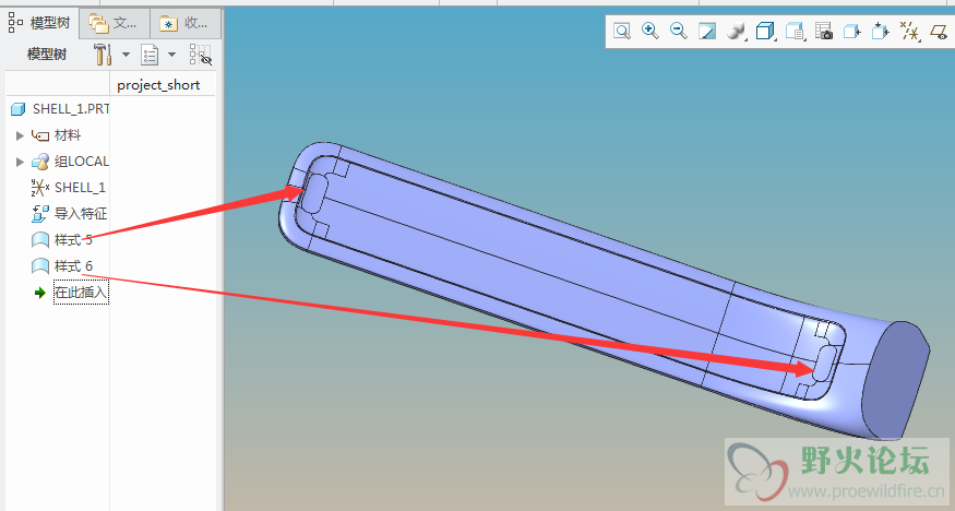

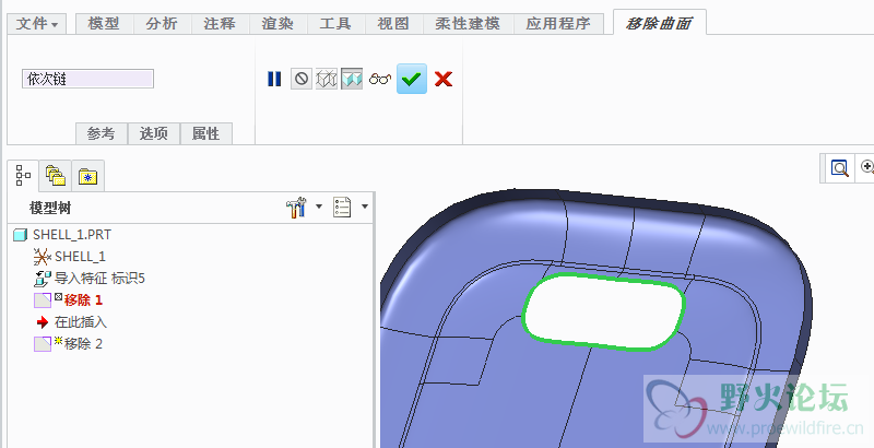

重新做了一下。。。把没有合并的地方合并了。。。
SBPROE 发表于 2017-6-2 15:18
4.0果然还是要厉害,老师能说说怎么做到的嘛??
还有这几个面为啥看起来有点,好像没有合并的感觉呢..
360截图20170602192727475.jpg 360截图20170602192814746.jpg 360截图20170602194138967.jpg

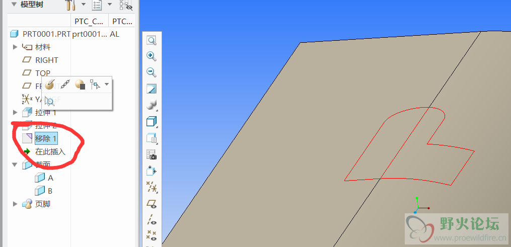

柔性建模里面的移除可以解决

你这个可以试试用复制命令   然后在复制命令选项里用  取消修剪那个选项

 楼主| 发表于 2017-6-1 18:18 | 显示全部楼层
yfko999 发表于 2017-6-1 16:34
柔性建模里面的移除可以解决
腻害了我的哥,可是没得柔性建模的功能啊(打开有的零件有,有的打开没有柔性建模的选项),我把3D发上来,希望大神帮忙看看,万分感激!

试过复制曲面,然后(排除孔),但是排除不了,选不上。可能这个不是标准的孔吧。。

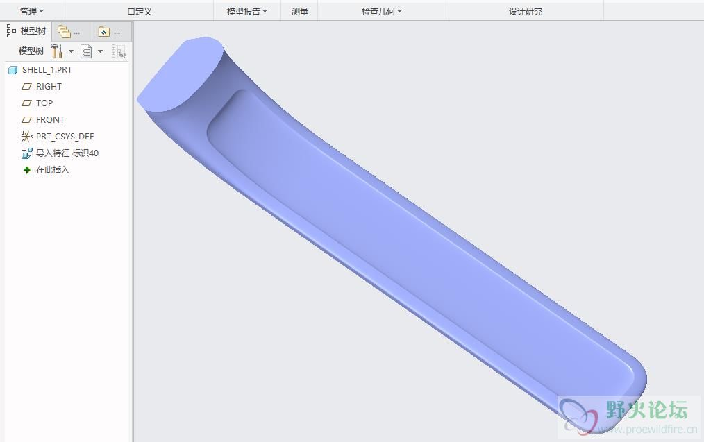

http://pan.baidu.com/share/link?shareid=1878820052&uk=1898600616

发表于 2017-6-1 19:00 | 显示全部楼层
1、你这个只能先切割一个矩形孔,然后用造型里的曲面补上,当然需要做一下相切
2、直接造型,曲面
柔性建模里面的移除可以解决
试过柔性建模的移除了,移除失败怎么破?
