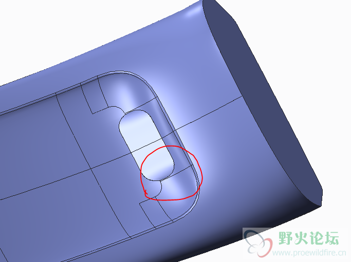

[已解决] 片体上面这种孔怎么补,填充和边界混合都不好使怎么办?

发表于 2017-6-1 19:19 | 显示全部楼层
边界混合可以呀,比较光顺的,用分析工具分析了的

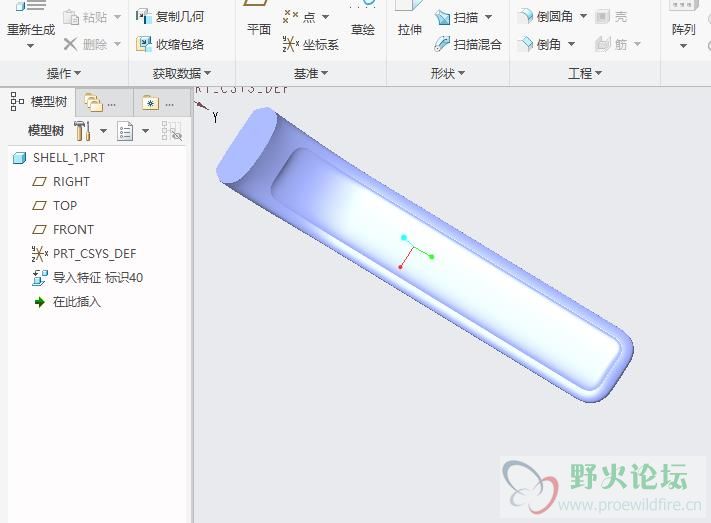

发表于 2017-6-1 19:38 | 显示全部楼层
SBPROE 发表于 2017-6-1 19:02
试过柔性建模的移除了,移除失败怎么破?
发模型上来看看
60
72
 楼主| 发表于 2017-6-1 20:01 | 显示全部楼层
yfko999 发表于 2017-6-1 19:38
发模型上来看看
文件大小超了,放百度盘里面可以下载,谢谢啦
http://pan.baidu.com/share/link?shareid=1878820052&uk=1898600616

 楼主| 发表于 2017-6-1 20:04 | 显示全部楼层
腻害了,怎么做到这么光顺的啊!!我混合出来的怎么感觉都别扭,跟周边的曲面不搭。。

发表于 2017-6-1 21:16 | 显示全部楼层
边界与曲面为相切不是自由

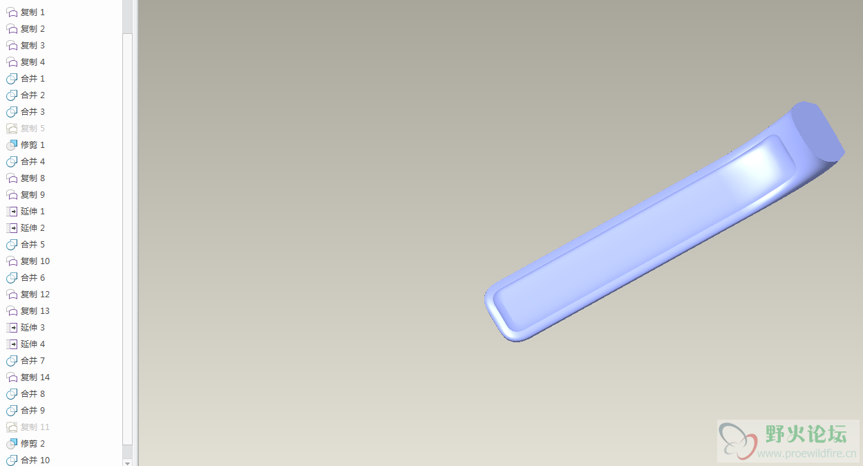

2753
417
4149
热心助人勋章希望之星勋章优秀会员勋章嘉宾勋章

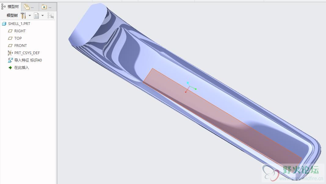

发表于 2017-6-2 09:19 | 显示全部楼层
creo4.0版本,仅供参考。。。
shell_1_xxxggg.rar (1.04 MB, 下载次数: 9)   creo4.0版本,仅供参考。。。
伪君子的掘墓人 + 1 热心助人
3193
3619

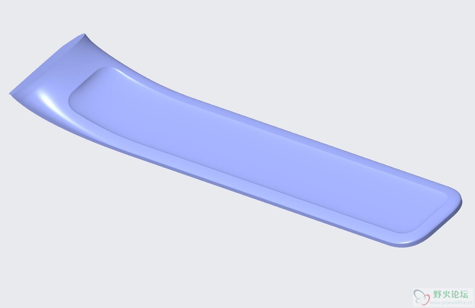

发表于 2017-6-2 10:02 | 显示全部楼层
用复制-延伸-合并-修剪-合并方式出来的效果,附件就不上了!

发表于 2017-6-2 14:01 | 显示全部楼层
我做的一个位置不够圆滑,应该用边界混合好些!

 楼主| 发表于 2017-6-2 15:15 | 显示全部楼层
腻害了,效果看起来挺不错啊,比我做的好太多了,就是步骤有点多,哈哈
