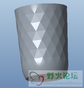

各位老师帮看下这个钻石面怎么画,想了好久也没想出方法,明天就要交图了,请老师帮看看用Creo软件 怎么建的呢?感激不尽,在线等,谢谢。

发表于 2017-5-30 21:22 | 显示全部楼层
帮顶下,我也想知道。
顺便问下,这种模具怎么做?能出模吗?感觉有的花纹面有倒扣。

发表于 2017-5-31 09:06 | 显示全部楼层
平面建模。环形折弯。
伪君子的掘墓人 + 1 热心助人
 楼主| 发表于 2017-5-31 09:22 | 显示全部楼层
sdgdjgb 发表于 2017-5-31 09:06
平面建模。环形折弯。
谢谢,老师,能不能大概画个步骤给我看看,感激不尽。

发表于 2017-5-31 10:05 | 显示全部楼层
参考一下这个 帖子
【六边形凸纹阵列】  练习
http://www.proewildfire.cn/thread-137536-1-1.html
(出处: 野火论坛)

发表于 2017-5-31 17:20 | 显示全部楼层
大概这样吧。。。
zuanshi_yh.prt.zip (117.59 KB, 下载次数: 53)   creo4.0M010版本  仅供参考。。。
发表于 2017-8-24 09:04 | 显示全部楼层
混合第一层,然后镜像。
