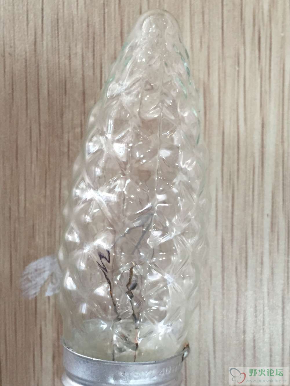

[已解决] 万能的坛友,各路大神,帮我看看这种钻石效果的灯怎么画出来

去参考下bing大的菱形香水瓶 百度下就有了。 或者就是通过展平平面 在平面上做花纹 然后再还原
发表于 2017-3-6 13:48 | 显示全部楼层
我会用笨办法,在圆柱面上做花纹再阵列。也可以按轮胎的做法,在平面上做好花纹再环形折弯。
