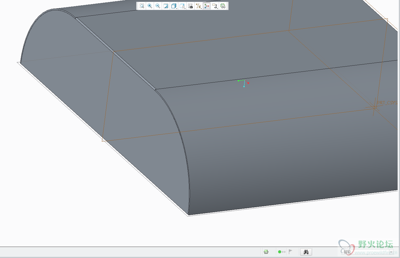

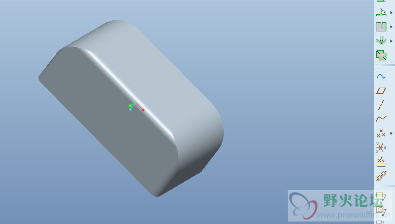

[求助] 怎么把钣金件从圆角边扯裂

 楼主| 发表于 2017-6-1 16:58 | 显示全部楼层
costa1221 发表于 2017-6-1 10:04
我看他的意思是做成一个,不拆,怎么延伸这个圆弧边
对的

发表于 2017-6-2 08:29 | 显示全部楼层
wbx199 发表于 2017-6-1 16:57
就是一块板冲压,然后成型,要求缝隙很小。
是这样吗?
71
125
发表于 2017-6-2 08:32 | 显示全部楼层
可以画出来,单实际成型凸模的成型的位置往哪定?
55
-3
67
发表于 2017-6-2 08:39 | 显示全部楼层
怎么延伸出来的啊,发个看看可以吗,我是CREO2.0 ,楼主的意思就是延伸然后保证间隙很小就OK
71
125
发表于 2017-6-2 09:45 | 显示全部楼层
你拉伸u型再添加平整壁,形状草绘延着U型的轮廓画(添加平整壁的选取边为U型的平的一边)就好了,没有2.0就转了下stp;这样的画法我觉得是没有意义的,你实际加工时,如果工件不是小件的话,成型模具肯定是加工不了;用折弯刀具的话,折弯内R角一定的存在,联合处的缝肯定是有的且大于0.1mm,同时你用折弯加工,折弯线肯定要处理好,加上止裂槽否则折起来的边会在外侧,就会出现两个面的缝隙,加了止裂槽后,折弯刀选用短刀,折弯后止裂槽的位置需要点点焊磨平
prt0001.zip
5.88 KB, 下载次数: 35
162
212
 楼主| 发表于 2017-6-2 22:25 | 显示全部楼层
是的,谢谢!
212
241
