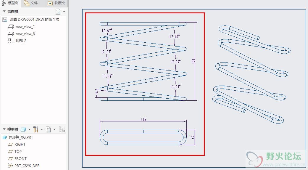

[分享] Creo Parametric 2.0 中的绘图选项和功能与中国国家机械制图标准之间差异汇总
138
412
55
962
发表于 2017-5-29 09:52 | 显示全部楼层 |阅读模式
说明:Creo Parametric 2.0 中的绘图选项和功能与中国国家机械制图标准之间差异汇总:
  • 比较时, Creo Parametric 2.0 的工程图使用 PTC 预设的绘图选项配置文件为 <Creo Parametric 2.0 安装目录>\common files\<日期代码>\text 目录下的 cns_cn.dtl
  • 中国国家机械制图标准使用以下标准
    • 字体 GB/T 4457.3 1984
    • 比例 GB/T 4457.2 1984
    • 图线 GB/T 4457.4-2002
    • 视图 GB/T 4458.1-2002
    • 尺寸注法 GB/T 4458.4-2003
    • 尺寸公差与配合公差 GB/T 4458.5-2003
    • 剖视图和断面图 GB/T 4458.6-2002
    • 剖面符号 GB/T 4457.5-1984
    • 螺纹及螺纹紧固件画法 GB/T 4459.1-1995
    • 焊缝符号表示法 GB/T 324-2008
    • 表面粗糙度符号 GB/T 131-1993
    • 装配图中的零部件的序号及其编排方法 GB/T 4458.2-2003
解决方案:
  • CS179597 "Creo Parametric 2.0 中的绘图选项和功能与中国国家机械制图标准之间的差异: 字体"
  • CS191421 "Creo Parametric 2.0 中的绘图选项和功能与中国国家机械制图标准之间的差异: 比例"
  • CS181748 "Creo Parametric 2.0 中的绘图选项和功能与中国国家机械制图标准之间的差异: 图线;"
  • CS182872 "Creo Parametric 2.0 中的绘图选项和功能与中国国家机械制图标准之间差异: 视图"
  • CS191050 "Creo Parametric 2.0 中的绘图选项和功能与中国国家机械制图标准之间的差异: 尺寸注法"
  • CS187602 "Creo Parametric 2.0 中的绘图选项和功能与中国国家机械制图标准之间的差异: 尺寸公差与配合公差"
  • CS183889 "Creo Parametric 2.0 中的绘图选项和功能与中国国家机械制图标准之间的差异: 剖视图和断面图"
  • CS187609 "Creo Parametric 2.0 中的绘图选项和功能与中国国家机械制图标准之间的差异: 剖面符号"
  • CS184497 "Creo Parametric 2.0 中的绘图选项和功能与中国国家机械制图标准之间的差异: 螺纹及螺纹紧固件画法"
  • CS189182 "Creo Parametric 2.0 中的绘图选项和功能与中国国家机械制图标准之间的差异:焊缝符号表示法"
  • CS189178 "Creo Parametric 2.0 中的绘图选项和功能与中国国家机械制图标准之间的差异: 表面粗糙度符号"
  • CS191499 "Creo Parametric 2.0 中的绘图选项和功能与中国国家机械制图标准之间的差异:装配图中零、部件的序号及其编排方法"
综合以上文章整理,点击此处可下载相对符合中国国家机械制图标准要求或推荐形式的绘图选项配置文件
03043038_O090.rar
2.16 KB, 下载次数: 122
