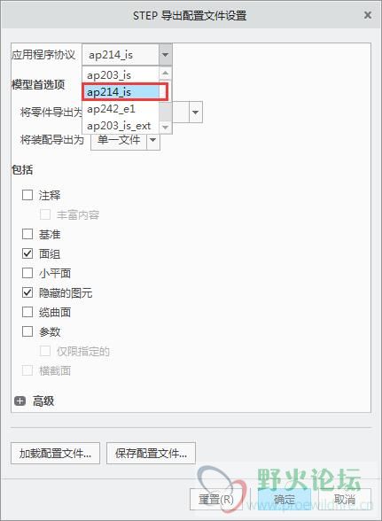

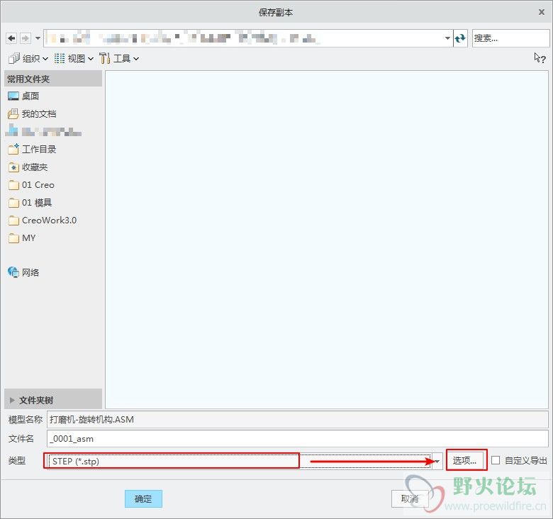

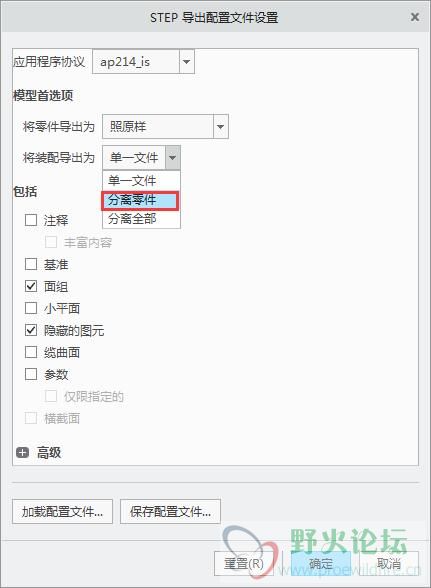

看见有坛友提问:
CREO2.0 装配一次性转成单个零件的STP
http://www.proewildfire.cn/thread-138128-1-1.html
(出处: 野火论坛)
做了一下简单的示范给各位坛友,请各位批评指正;
软件版本:Creo4.0 M010
1.打开一个组件文档,选择文件-另存为-保存副本
2.选择STP类型,接着选择选项
3.应用程序协议选择ap214_is;
4.将装配导出为选择分离零件
5.单击确定-选择保存的目录-修改文件名称-确定,你的零件就保存为单个的stp档了;

需要装CREO4.0的才可以吗。好像CREO3.0的另存为STP的右边没有“选项“

我的PREO5.0的另存为STP的右边也没有“选项“哦

你这是将一个组件,导出零件级STP,不是将一个组件变成一个stp零件
