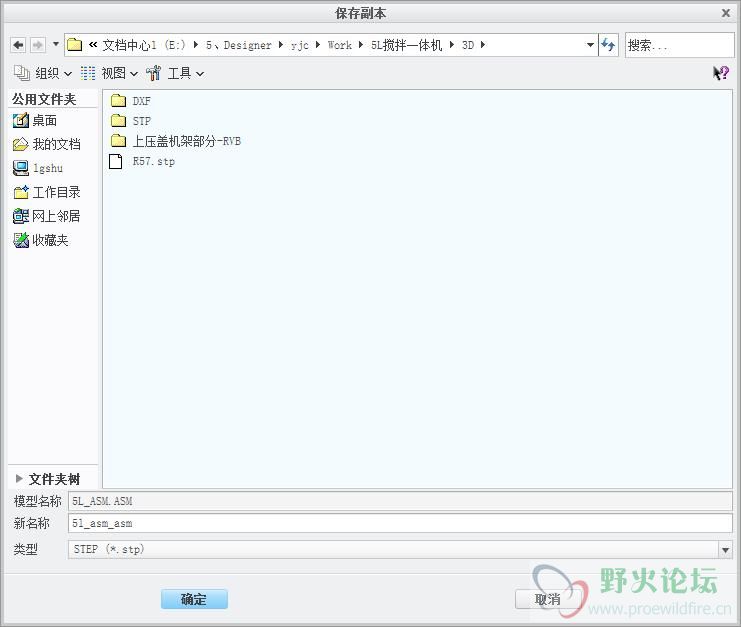

发表于 2017-5-26 19:58 | 显示全部楼层
你要把这整个机器变成一个单一零件,还是要导出这机器里所有零件的stp?
1、如果你是将这个机器变成一个零件,你可以采用在这个组件里创建一个零件,然后搜索包络为实体,然后导出stp
2、如果你想一次性导出这个组件里的所有零件的stp文件,需要选择分离零件。但是我觉得没有必要,分离出的那么多的零件,如果你想在其它3D里再一个个装配出,多麻烦啊。当然,为了用3D零件做制造是另一回事了

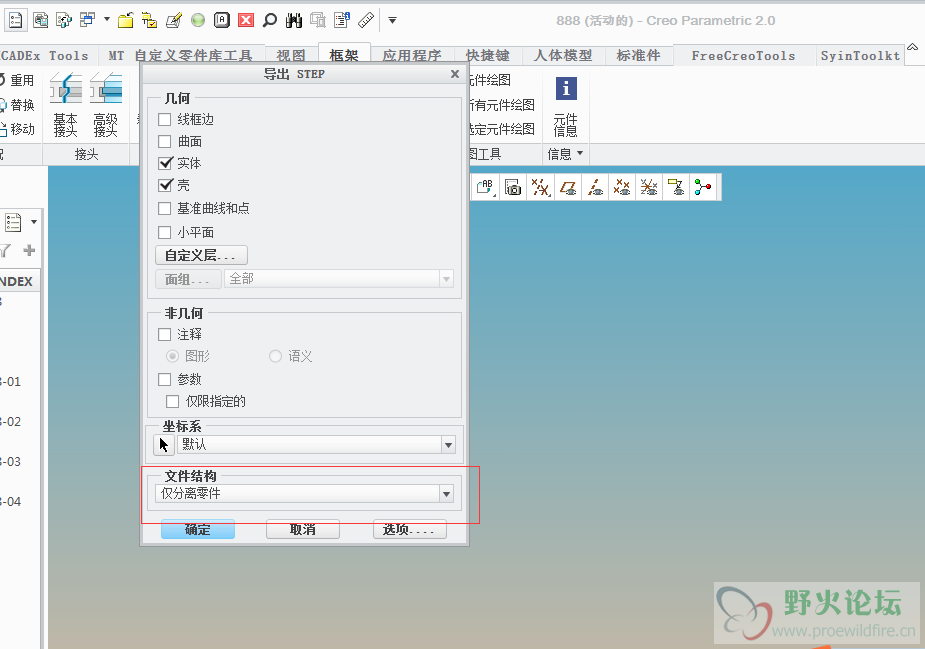

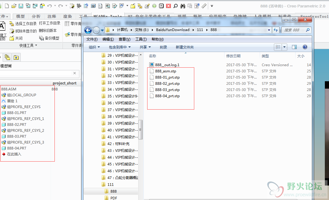

发表于 2017-5-30 20:07 | 显示全部楼层
yjc2016 发表于 2017-5-27 15:17
CREO2.0没这个选项,是不是4.0才有这个功能。
为什么非要人家做的那么彻底啊,哪个版本都有:

发表于 2019-2-23 10:20 | 显示全部楼层
可以直接将组装件转成STP,再打开时选组件,就会把所有零件全部转成SEP了!
