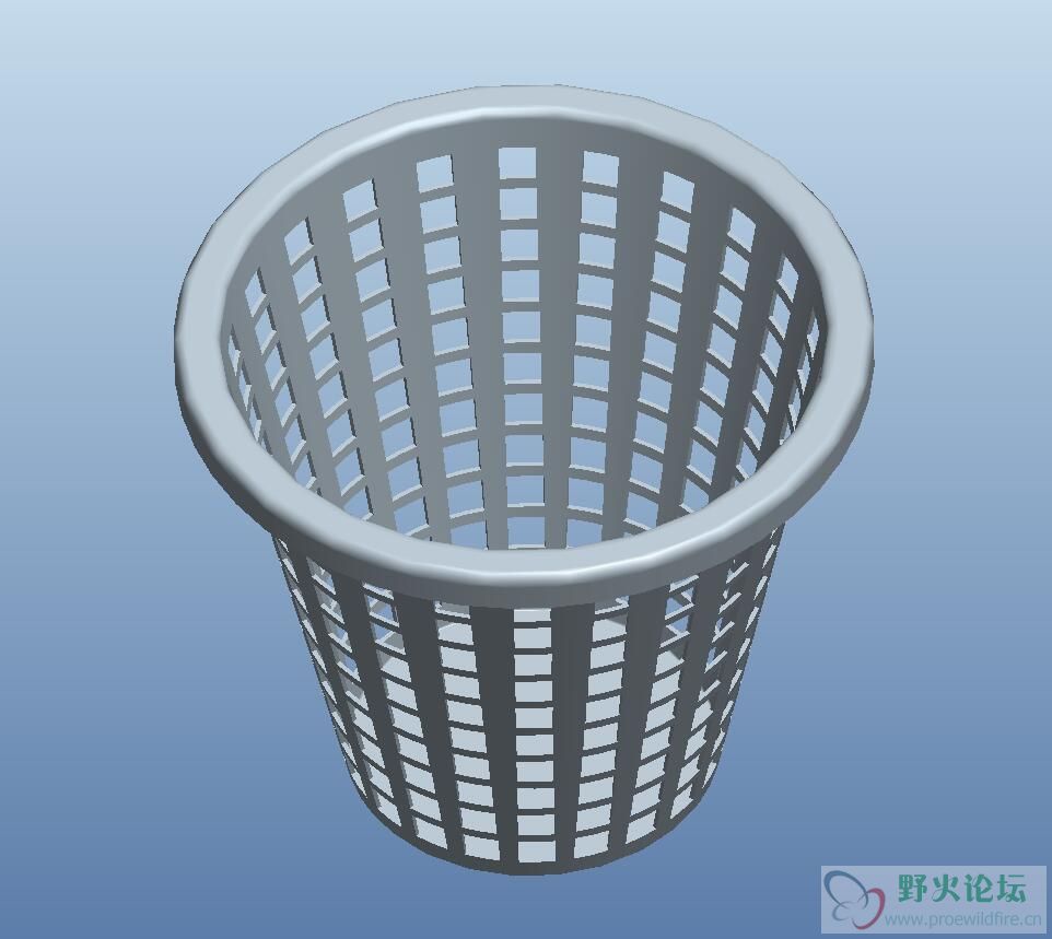

[原创] 自画垃圾篓,主要用旋转 阵列命令
发表于 2017-5-24 11:33 | 显示全部楼层 |阅读模式
prt源文件上传不了,太大...............

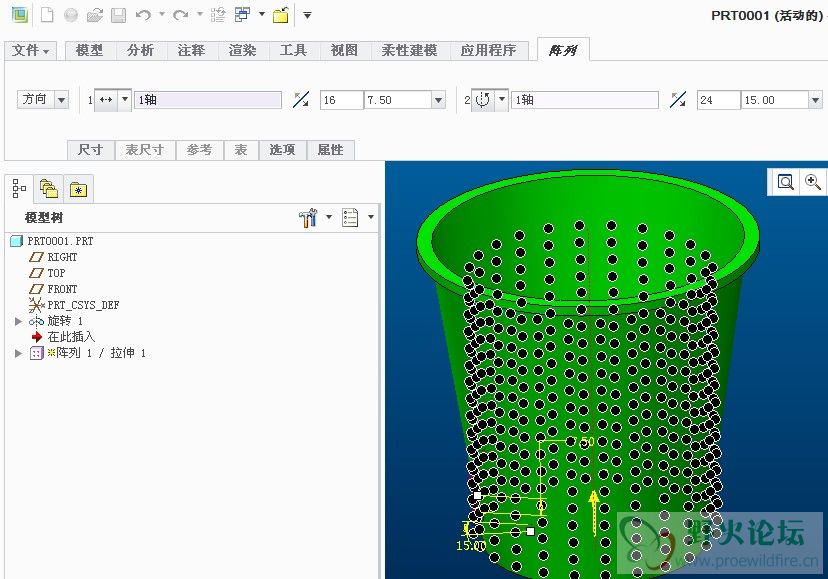

我也试着做了一下但是我用了两次阵列,楼主怎么做的发个part看看

我是先轴阵列然后在方向阵列,不知道楼主怎么阵列的

先选 方向阵列,然后第一方向选 轴方向,第二方向选 旋转轴,也是轴方向。
发表于 2017-5-25 10:15 | 显示全部楼层
如图,之前不知道在哪里传图片,不好意思。
