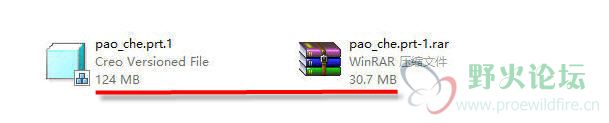

最近浏览到一个 2015 年老帖子,里面分享了一个 124.4 MB 的零件模型, 分为 124 个 Winrar 分卷压缩包附件,每个分卷 256KB,124个分卷合起来总大小约为  31M。如此大的附件上传麻烦,下载也麻烦。如果稍微处理一下的话 ,这个 124.4 MB 零件即可以被压缩为 521KB,缩小为原 PART 模型的千分之4 大小。
所以,建议大家上传 part 模型时按下面方法处理后上传:
1、示例的原模型 124MB,用 winrar 直接压缩后大小为 31M;

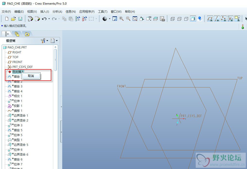

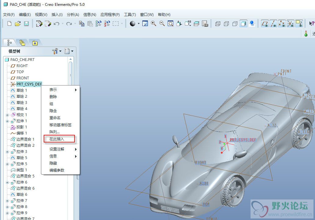

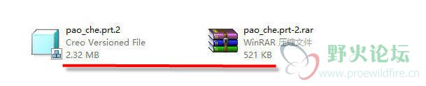

2、我们在 proe 或 creo 中打开模型,在模型树前面的坐标系上(或更上面的特征上)都可以,点右键,然后点击“在此插入”,保存模型,模型大小从 124MB 缩小为 2.32 MB,然后再用 winrar 再进行压缩大小为 521KB。如此以来,上传到论坛就很方便了。(如果还超过你的用户组附件上传大小的限制,请使用winrar分解压缩)
3、压缩后的模型从论坛下载后,在 proe 或 Creo 里打开,这时特征是看不见的,只需在“在此插入”上点右键,点“取消”,即可恢复原来的模型。
