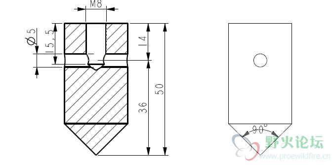

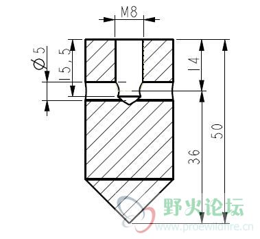

我做的工程图有很多需要做剖面,我做线造型后设置线粗细为0.1,然后导出的线除了做过剖面的地方之外,线型都正常,就是剖面的地方,线很粗。还有一个有关工程图的问题就是圆如何做十字线

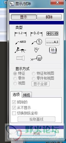

工程图中圆显示十字中心线,
回转体显示中心线:
工程图界面下,视图——显示拭除——选择相应的项。
纳闷楼主的剖面线如何会穿越粗实线。

发表于 2017-5-23 18:14 | 显示全部楼层
放3D和关联2d,才知道你的问题
69
185
277
 楼主| 发表于 2017-5-25 11:36 | 显示全部楼层
就是这个
