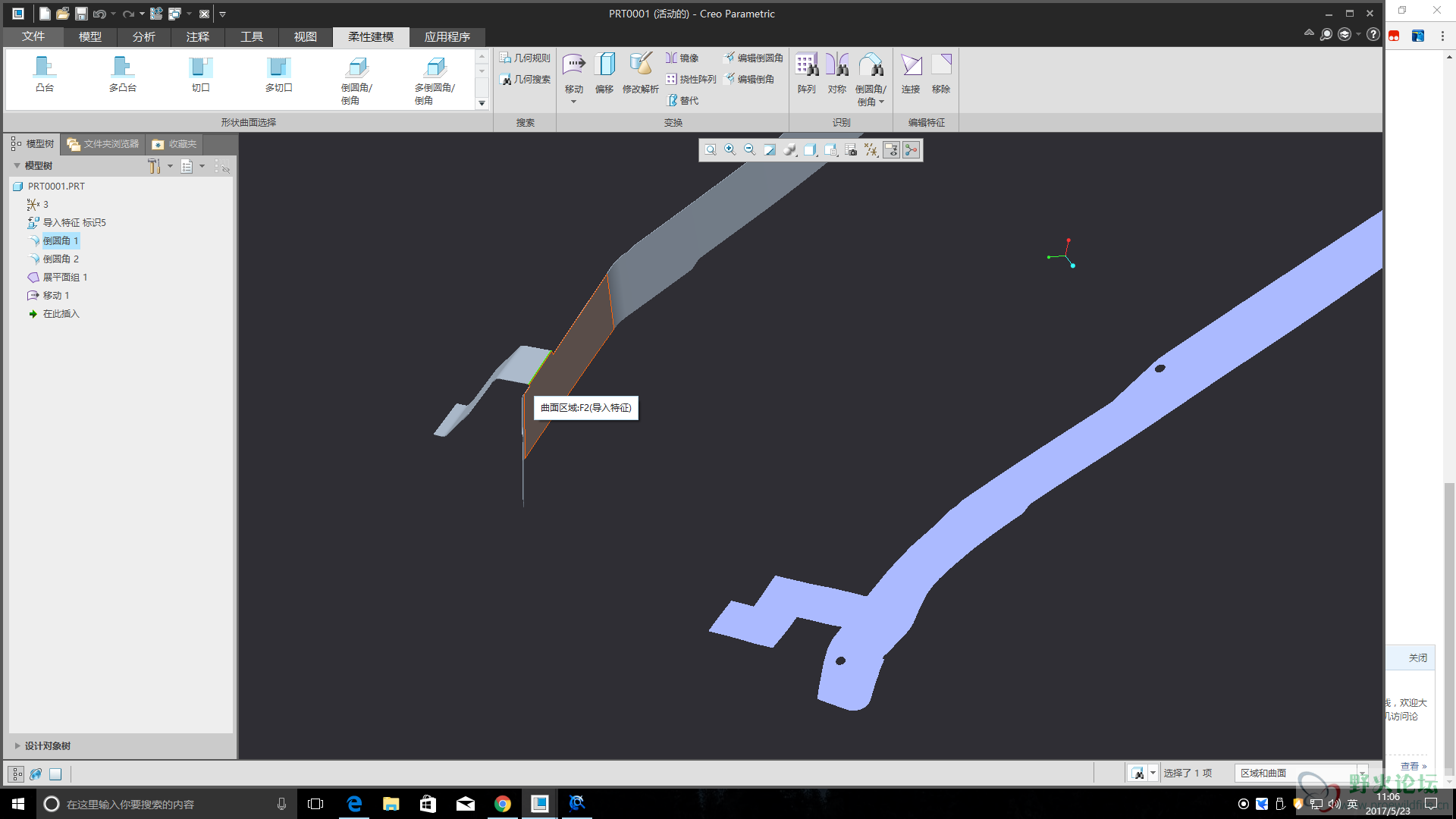

[求助] 附件图档如何展平?

发表于 2017-5-23 08:52 | 显示全部楼层
新建位图图像.jpg   按图弄就可以了

 楼主| 发表于 2017-5-23 10:27 | 显示全部楼层
aslol 发表于 2017-5-23 08:52
按图弄就可以了
Thx,能否帮忙把3也展开一下?
3图档无法转钣金件,也无法使用展平面组。

发表于 2017-5-23 11:08 | 显示全部楼层
无标题.png   绿色位置倒角  那里过度不圆滑

 楼主| 发表于 2017-5-23 16:26 | 显示全部楼层
我的我 发表于 2017-5-23 08:32
厚度是均匀的,转为钣金件后有两处可以展平,但是有一条边是非平面需要钣金大神来   与厚度无关
这个我请教我朋友,他说他们公司一个干了20年钣金件的都没办法展开。

 楼主| 发表于 2017-5-23 16:28 | 显示全部楼层
aslol 发表于 2017-5-23 11:08
绿色位置倒角  那里过度不圆滑
那个地方我处理过了后还是没办法转换为钣金件,倒角数据0.13mm。
能帮忙教一下怎么找出料厚不一致的地方?
Thx.

发表于 2017-5-23 21:30 | 显示全部楼层
你不能用0.13倒脚的。你外径用0.13倒脚,你壁厚0.13。0.13-0.13=0,你里面倒脚为0,这样不合理的

发表于 2017-5-23 21:35 | 显示全部楼层
为了圆滑过度和壁厚均匀。里面倒脚=外面倒脚-壁厚

 楼主| 发表于 2017-5-23 22:00 | 显示全部楼层
那应该倒多少?还请指点,谢谢。
